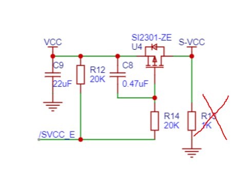

用的最简usb板子,开机第一次不能自动下载.要复位一下

就是有时候忘记设置"不调节,使用内部预置的频率"会时不时的卡在 检测芯片上面
手动按一下就好了

 楼主| 发表于 2024-6-16 13:03:01 | 显示全部楼层
晓*** 发表于 2024-6-16 00:38
需要提供完整的电路原理图才好帮你分析
已经基本弄好了
R14短接
R12用20K
R13留空
R14焊 20K 会咋样 ?我们推荐这电路,但自己用的是大功率管  详情 回复 发表于 2024-6-19 08:03

 楼主| 发表于 2024-6-16 13:04:14 | 显示全部楼层
do*** 发表于 2024-6-16 10:24
有没有可能这个mos搞错了,这个电阻不焊要不要短接啊
yefeng 说过那个电阻是放电电阻,可以不用焊接
现在已经弄好了
我用的SI2301

发表于 2024-6-19 08:03:38 | 显示全部楼层
vb2*** 发表于 2024-6-16 13:03
已经基本弄好了
R14短接
R12用20K
R14焊 20K 会咋样 ?我们推荐这电路,但自己用的是大功率管/外围参数不一样
