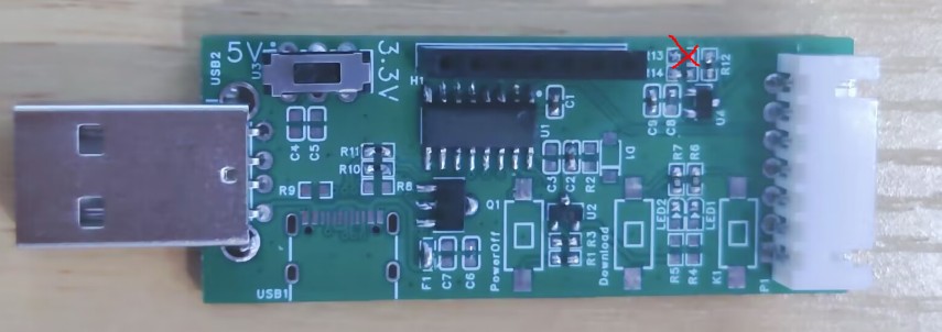

每次电脑开机第一次下载都会卡在检测单片机上面
按一下复位键之后都正常了,就是第一下不行.
是什么原因哦,是不是哪个元器件没有运行
我都是按照原理图来焊接的
就那个2k的放电电阻没有焊
因为yefeng版主说可以不用焊

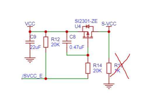

 楼主| 发表于 2024-6-12 22:46:53 | 显示全部楼层
就这个没有焊接

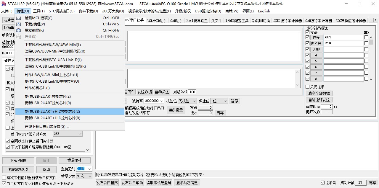

发表于 2024-6-12 23:00:36 | 显示全部楼层
这个程序是
【HID 转串口】 烧录才支持自动停电0.5秒再上电,自动烧录
【CDC 转串口】 烧录暂时不支持自动停电0.5秒再上电,要手动上电 ?

 楼主| 发表于 2024-6-12 23:09:47 | 显示全部楼层
神*** 发表于 2024-6-12 23:00
这个程序是
【CDC 转串口】 烧录暂时不支持自 ...
其他的都正常.就是第一次开电脑那下不行
CDC转串口这个是属于正常现象是吧?

发表于 2024-6-16 10:24:59 | 显示全部楼层
有没有可能这个mos搞错了,这个电阻不焊要不要短接啊
161
1985
2184
2184
 楼主| 发表于 2024-6-16 12:59:01 | 显示全部楼层
已经正常了.
现在开机不用断电,马上就可以下载
现在R12我用的20K
R14用铜丝短接了
R13留空
