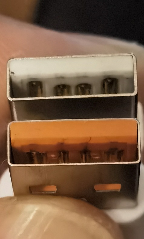

应该找到原因了,拉低P3.2的情况下,插拔USB TypeA接口有部分数据线能进入HID下载模式,有些数据线不能进入HID下载模式。貌似原因找到了,请看图:

发表于 2024-6-14 21:49:53 | 显示全部楼层
21cns*** 发表于 2024-6-13 21:40
应该找到原因了,拉低P3.2的情况下,插拔USB TypeA接口有部分数据线能进入HID下载模式,有些数据线不能进入 ...
我看了下手上7根数据线,包括小米华为原装数据线,都是中间两针短的,没有看到有4针一样长的头
四针一样长的,数据非标准了  发表于 2024-6-14 22:35
