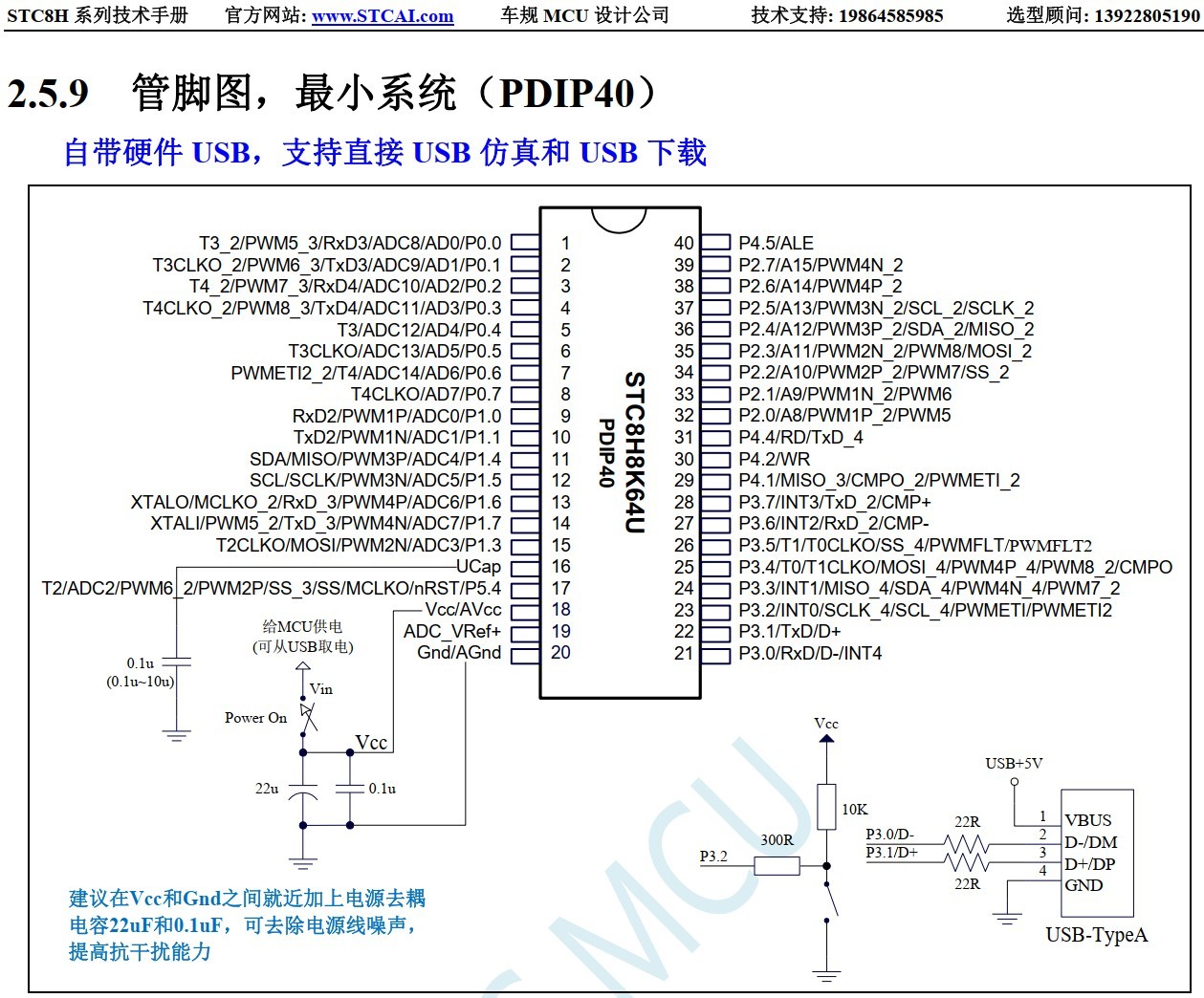

正规讨论,请上您完整原理图的 PDF, 图要如下清晰完整 [attachimg]47029[/attachimg]  详情 回复 发表于 2024-6-13 09:13

发表于 2024-6-13 09:13:59 | 显示全部楼层
21cns*** 发表于 2024-6-13 08:53
正规的情况是用电源开关,这个没的说。
现在想究其竟,就像知道个为什么。是TypeC接头中的PIN不够还是里 ...
正规讨论,
没完整的原理图,都是耍流氓
哦,对了,下载电路和官方电路不同的就一个地方:电源滤波电容是10uF+0.1uF,官方电路是22uF+0.1uF  发表于 2024-6-13 10:21

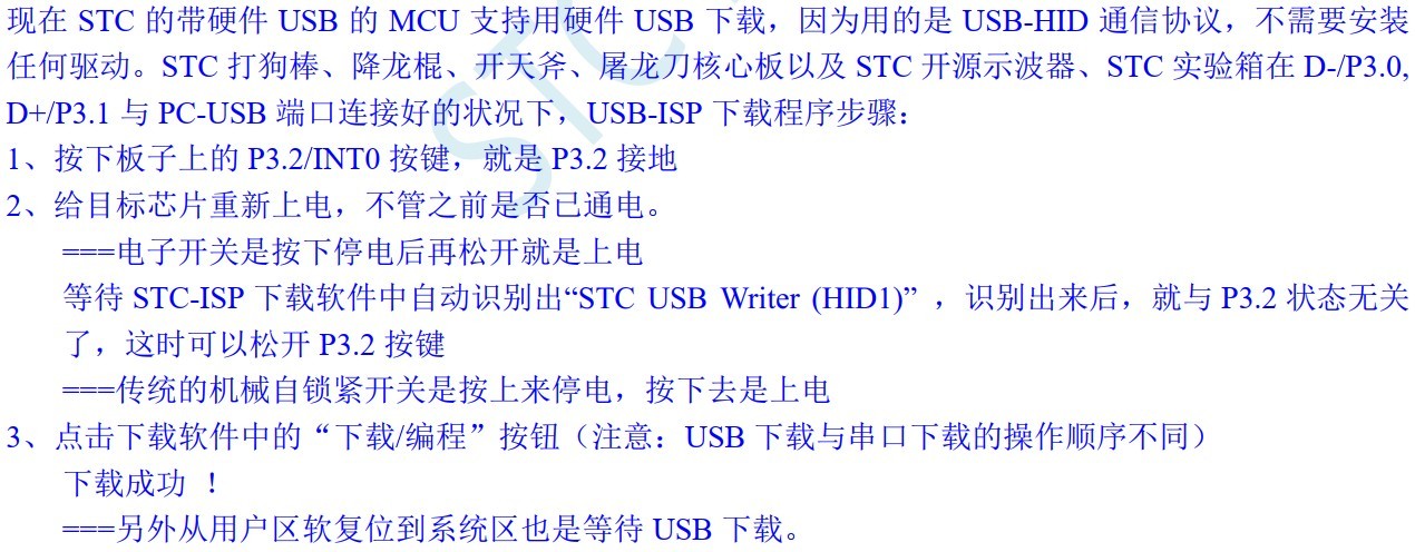

发表于 2024-6-13 12:49:57 | 显示全部楼层
按官方推荐规范操作,除非临时没条件,只能将就
接触,
【GND,D+/P3.1, D-/P3.0, USB+5V】,
上电顺序
粗暴的插拔,如出现
【GND, USB+5V】,先有电了,
【D+/P3.1, D-/P3.0】,通信线还没接触好
程序已跑起来判断 通信数据线的部分
判断不满足 等待接收下载命令的要求
就会复位到用户区跑用户程序
