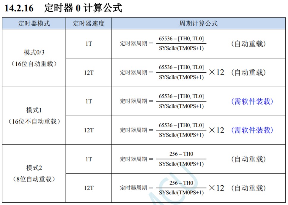

根据手册上定时周期的计算公式,定时周期=((65536-[TH0,TL0])*12)/SYSclk,TM0PS=0,进行公式变换后,得到[TH0,TL0]=65536-((定时周期*SYSclk)/12)。
将定时周期0.01S代入公式,得到[TH0,TL0]=56320,换成十六进制为0xDC00。

如果对于手册上定时器的内容不是特别掌握,建议直接去ISP工具的定时器计算器输入时间可以直接得到代码。
手册计算公式
手册计算公式
