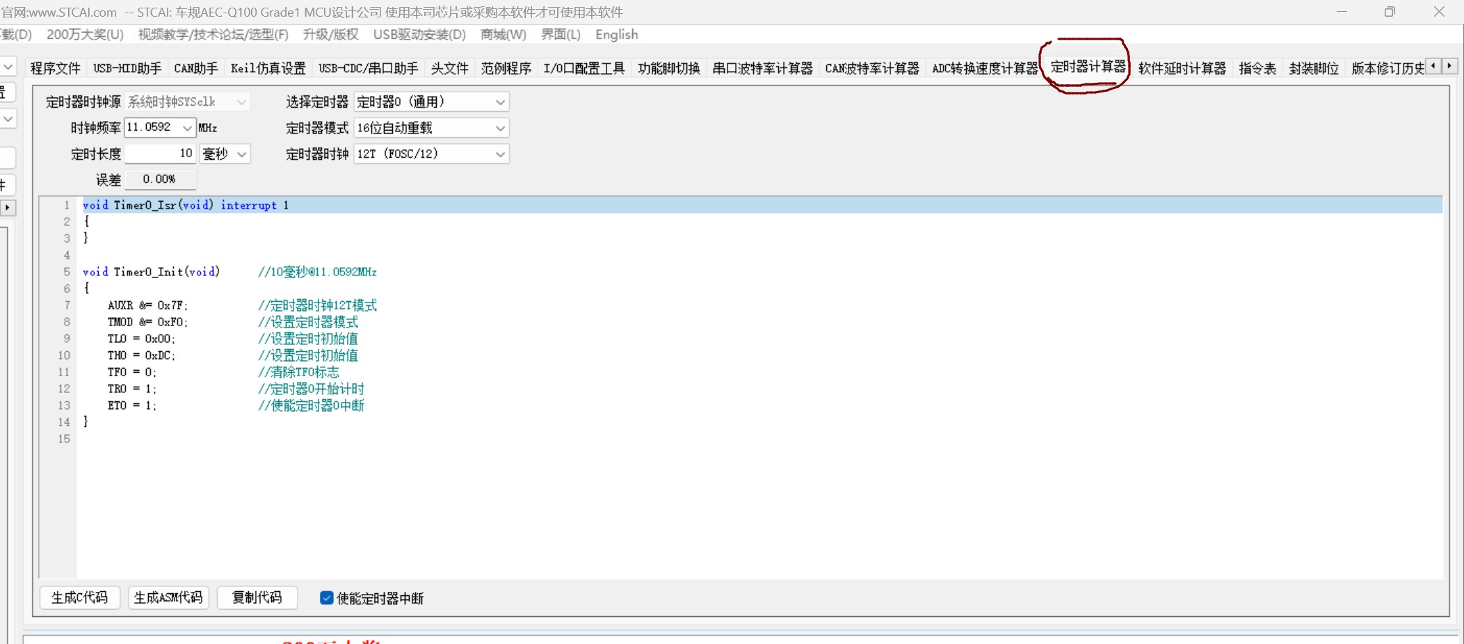

发表于 2024-6-13 06:05:23 | 显示全部楼层
你这个初值不对  有误差  还是官方软件计算吧

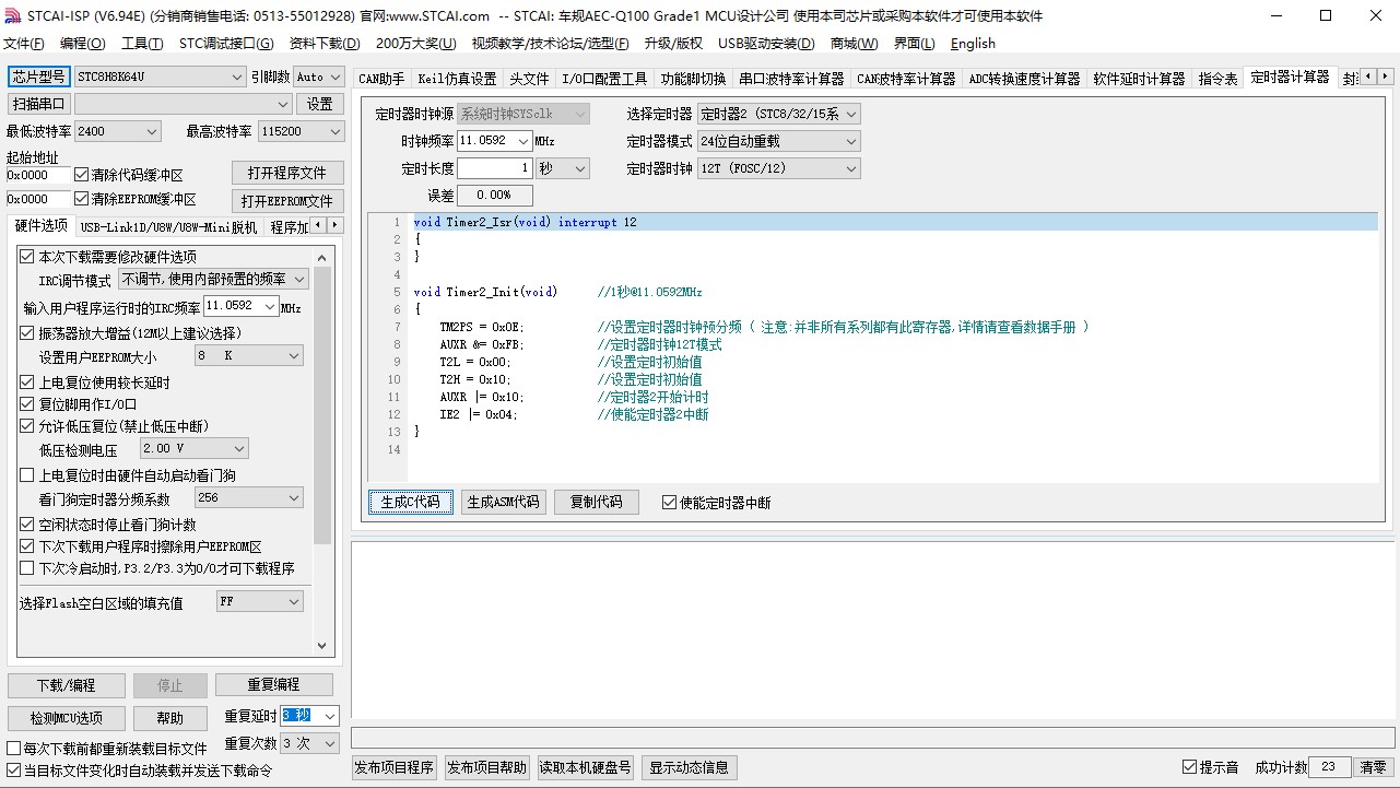

发表于 2024-6-13 06:07:43 | 显示全部楼层
这个才是零误差
