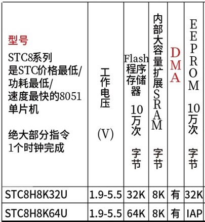

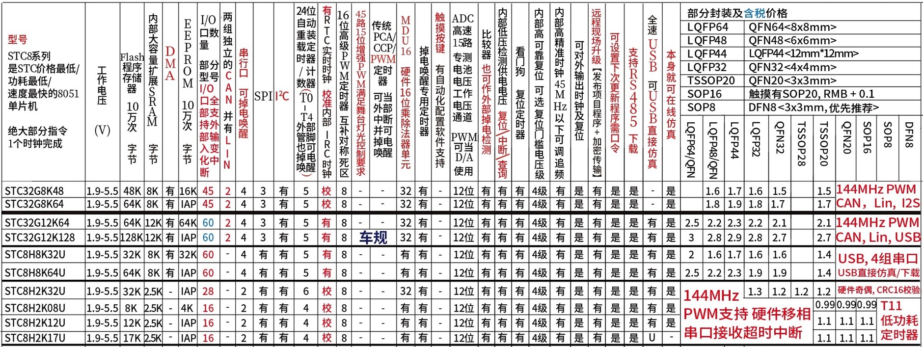

又买了20颗芯片,支持一下stc,好像买错了8h8k64u和8h8k32u有什么区别吗{:5_328:}

如果封装管脚数量一样的话,差别就是flash的大小了,程序大小不超标都是一样一样的

就flash大小不一样吧

只要编译的不超标可以看成一样

IAR是什么意思呢

是IAP吧,IAP,即In Application Programming,IAP是用户自己的程序在运行过程中对User Flash的部分区域进行烧写。

哦哦明白了
