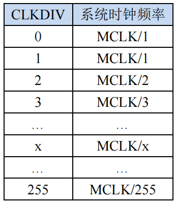

CLKDVI=0和CLKDIV=1是完全一样的,都是不分频

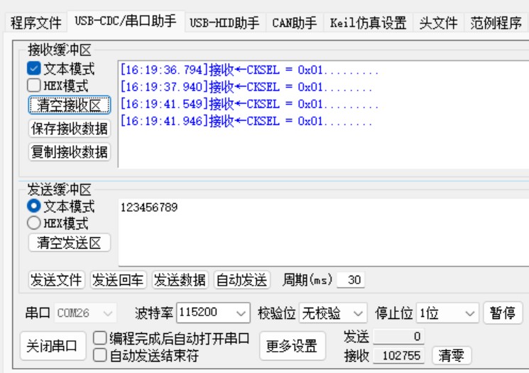

附件例子就是使用一箭双雕例程包里面A0例子进行修改验证。
初始化选择外部晶振,时钟参数22118400L,烧录时IRC频率可设置其它频率,程序运行切换到外部时钟后就会使用晶振的22.1184M作为主频。
测试时短接CDC1的发送脚与CDC2的接收脚,用串口助手打开CDC2对应的COM口查看CKSEL值。
按一下P32按键发送一次CKSEL值:

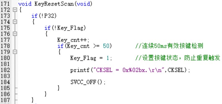

现在研究明白了,不是我设置的CKSEL不对,而是printf时,用的是%x,改用%bx就好了
