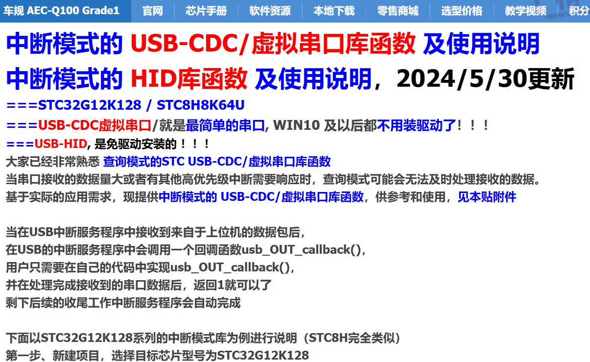

厂家没时间搞这种不一定能压缩的事,另外我们的核心优势是 第1组CDC转串口仿真/烧录,第2组CDC转串口通信 [attachimg]46702[/attachimg]  详情 回复 发表于 2024-6-9 13:24
