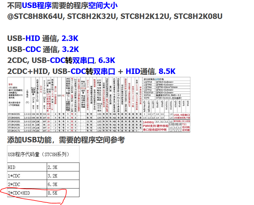

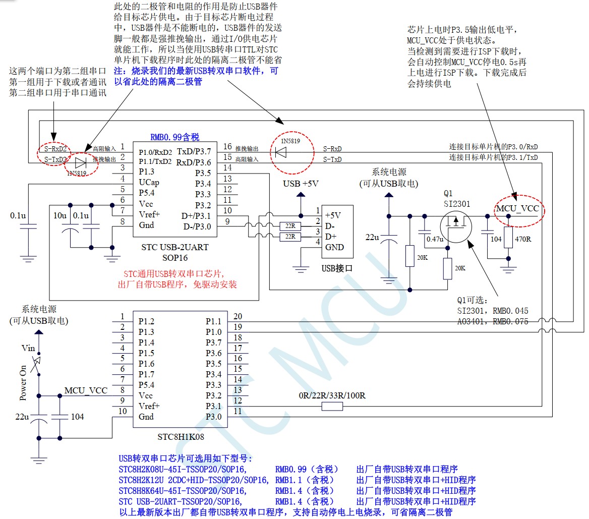

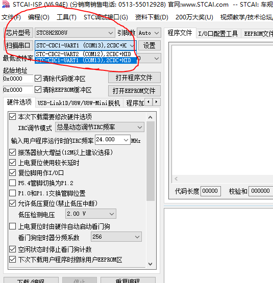

下载2CDC/2UART+HID/UART 要8.5k的容量,8H2K08U只有 8K

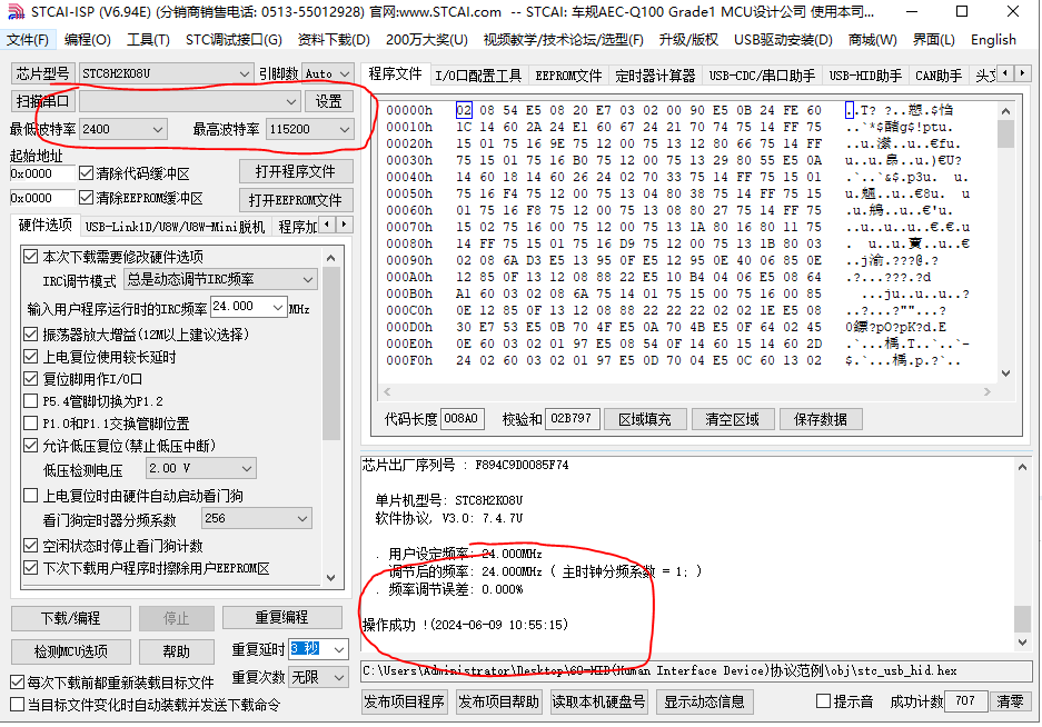

那换个思路!! 我不需要2CDC/2UART,,只要 1CDC/1UART+HID/UART, 或者干脆只要HID..可是找了一晚上
也没有找到相应的答案
我下载了官方的那个HID 范例,看不到有HID显示出来,但是在HID助手里面测试正常.

发表于 2024-6-9 12:02:54 | 显示全部楼层
没必要折腾,换个 STC8H2K12U, 出厂自带程序的

发表于 2024-6-9 12:09:43 | 显示全部楼层
CDC虚拟串口烧录更好,
CDC虚拟串口通信更好,
HID只是顺便加了个演示而已

可用下面的程序来组合移植下
USB-超强演示程序包全家福发布,RMB0.99 !一箭双雕之USB转双串口 全新升级 - USB:USB-CDC虚拟串口/就是串口,一箭双雕之USB转双串口,[鼠标+键盘]的HID复合设备 国芯技术交流网站 - STC全球32位8051爱好者互助交流社区 (stcaimcu.com)
USB全家福-超强演示程序包发布,2023/11/1
一箭双雕之USB转双串口例程包全新升级@STC8H2K08U,RMB0.99, 10Mbps
                                                              @STC8H2K32U,RMB1.2,   10Mbps
                                                              @STC8H8K64U,RMB1.4,   10Mbps
1.  更新USB相关例程的USB库文件;
2.  增加例程“11-HID(Human Interface Device)协议范例”;
3.  增加例程“12-CDC(Communication Device Class)协议范例 - USB-CDC转单串口”;

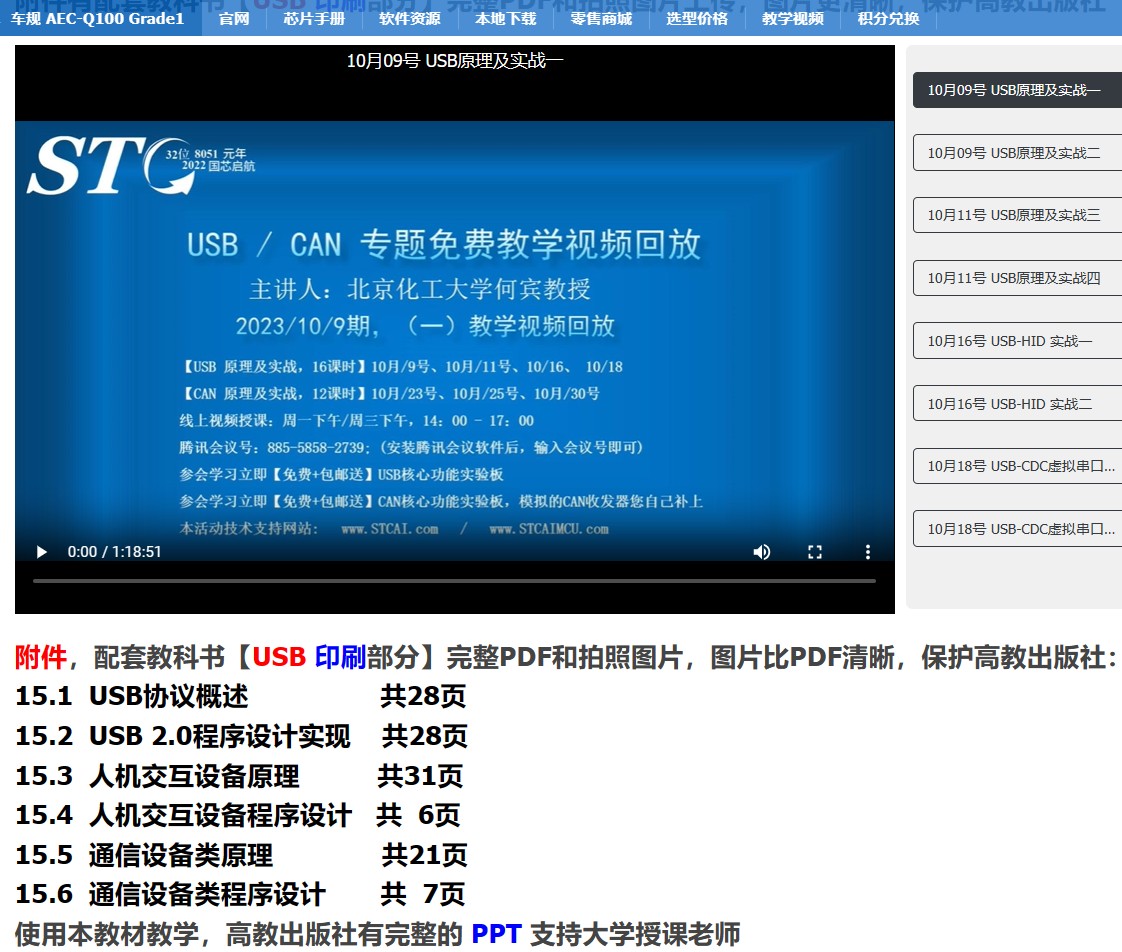

 楼主| 发表于 2024-6-9 13:14:15 | 显示全部楼层
神*** 发表于 2024-6-9 12:41
USB视频教程在这
只能慢慢琢磨了
