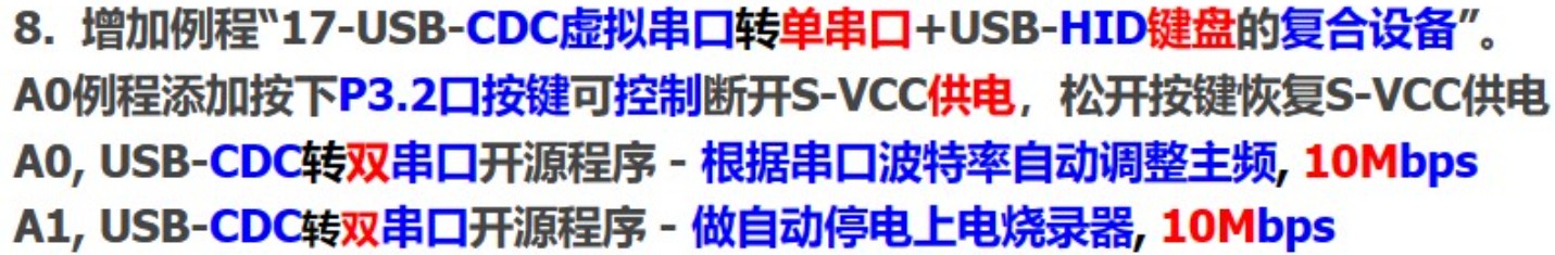

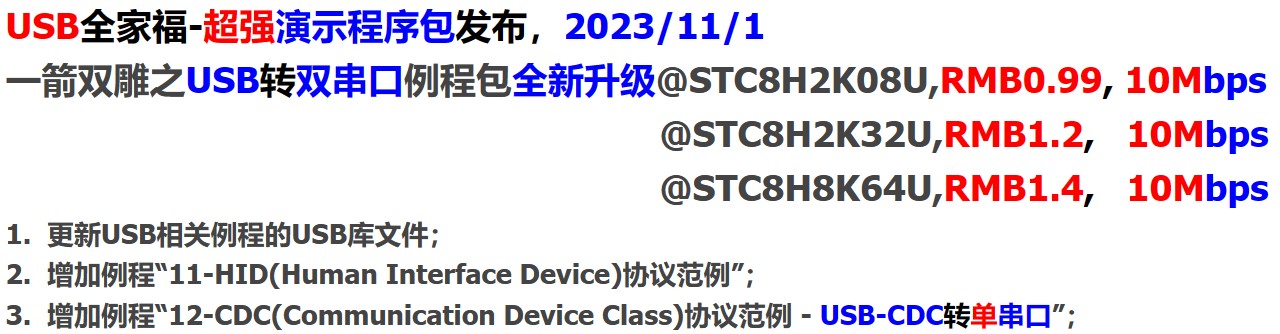

自己用下面的程序移植下
USB-超强演示程序包全家福发布,RMB0.99 !一箭双雕之USB转双串口 全新升级 - USB:USB-CDC虚拟串口/就是串口,一箭双雕之USB转双串口,[鼠标+键盘]的HID复合设备 国芯技术交流网站 - STC全球32位8051爱好者互助交流社区 (stcaimcu.com)
USB全家福-超强演示程序包发布,2023/11/1
一箭双雕之USB双串口例程包全新升级@STC8H2K08U,RMB0.99, 10Mbps
                                                              @STC8H2K32U,RMB1.2,   10Mbps
                                                              @STC8H8K64U,RMB1.4,   10Mbps
1.  更新USB相关例程的USB库文件;
2.  增加例程“11-HID(Human Interface Device)协议范例”;
3.  增加例程“12-CDC(Communication Device Class)协议范例 - USB-CDC串口”;

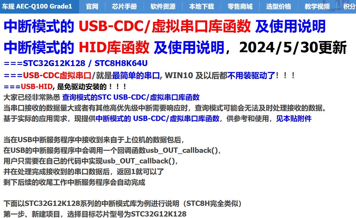

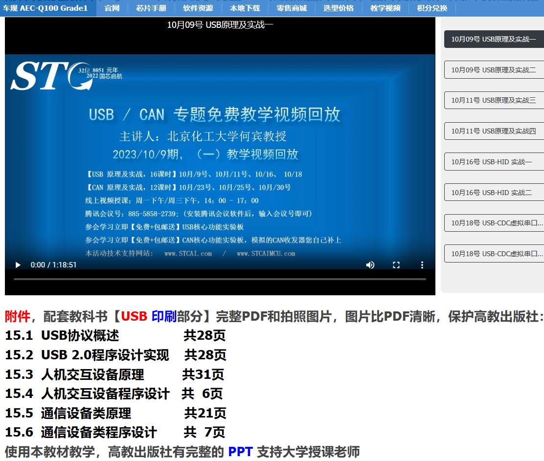

只公开下面的,大家自己移植
