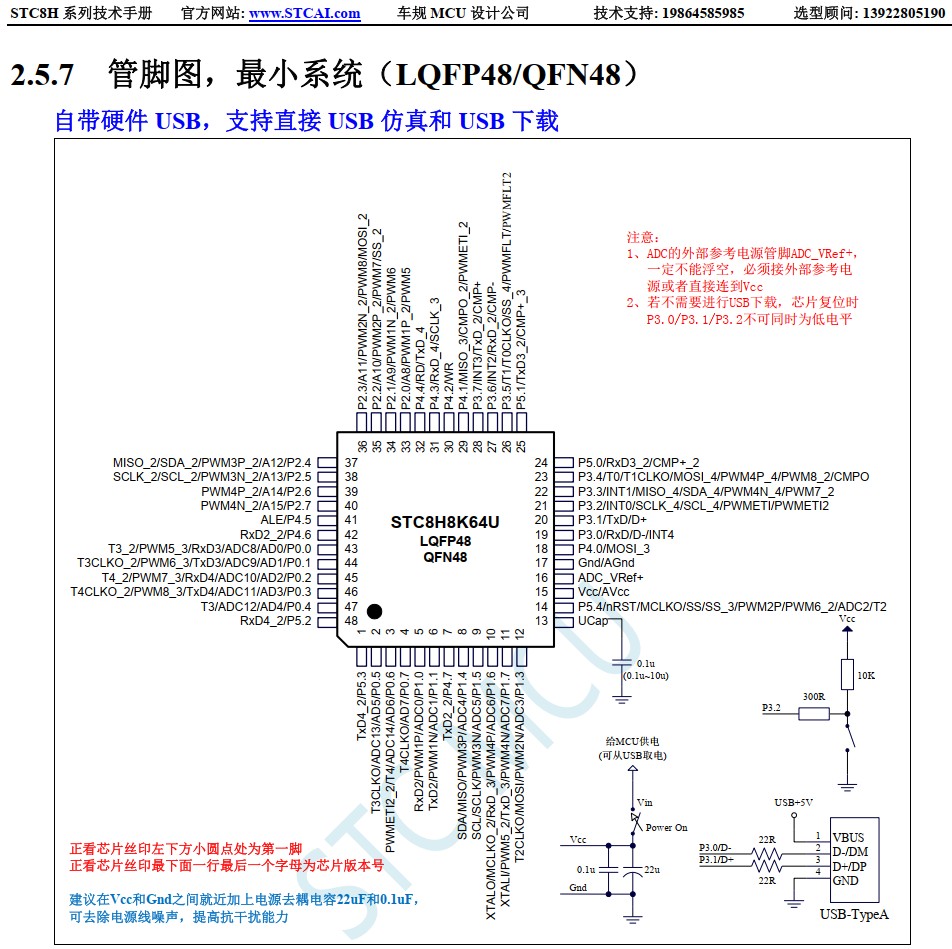

各种线你都有的
接电脑USB           接STC8H8K64U的USB
                   【USB+5V/加个开关,D-/P3.0, D+/P3.1, Gnd】

发表于 2024-6-8 17:43:22 | 显示全部楼层
用硬件USB直接下载 测试下

 楼主| 发表于 2024-6-8 17:57:42 | 显示全部楼层
神*** 发表于 2024-6-8 17:43
用硬件USB直接下载 测试下
试了,可以用USB下载
