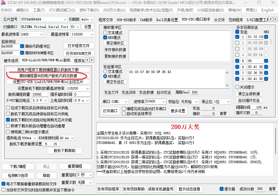

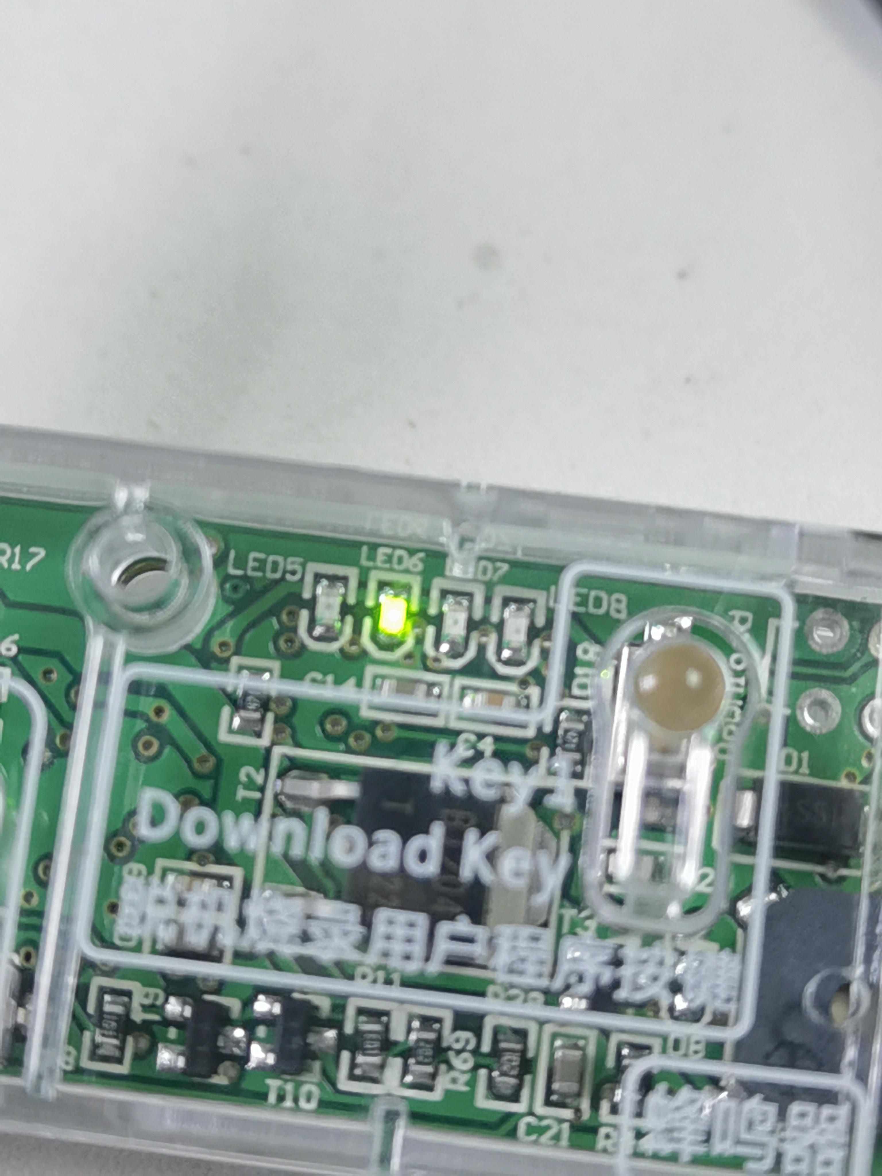

不知道前面的怎么操作的,
留下了三个 STC-USB Link1D ,接手看到一插上TypeC,
LED5 6 7 8四个灯一直在闪流水灯,
在ISP软件上点“下载/编程”按钮,无法下载程序,
接着点“停止”也无法停止退出下载。
四个LED流水闪个不停, 也无法脱机下载。

发表于 2024-6-8 11:17:21 来自手机 | 显示全部楼层
流水灯状态是在线或者脱机下载过程。
这样说明你的 STC-USB Link1D 是好的,
重启电脑或者换个ISP软件试下吧。
不清楚可以自己看下stc工具使用说明书。

发表于 2024-6-8 12:42:21 | 显示全部楼层
楼主是来炫耀你的link多哈,可以清除一下试试

 楼主| 发表于 2024-6-8 13:31:31 | 显示全部楼层
这些按钮都点不动

 楼主| 发表于 2024-6-8 13:34:23 | 显示全部楼层
so*** 发表于 2024-6-8 11:17
流水灯状态是在线或者脱机下载过程。这样说明你的link1d是好的,重启电脑或者换个ISP软件试下吧。不清楚可 ...
我也感觉硬没坏,但是ISP上的按不动

 楼主| 发表于 2024-6-8 14:03:31 | 显示全部楼层
换了不同版本ISP试了,解还是不行

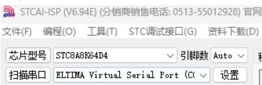

发表于 2024-6-8 15:02:01 | 显示全部楼层
25432
发表于 2024-6-8 15:03:23 | 显示全部楼层
如下 显示,不是 STC-USB Link1D
如下显示,才是 STC-USB Link1D
STC-USB-HID-UART1(Link1)
https://www.stcaimcu.com/forum.p ... ptid=6988&pid=61491
第一个
STC-USB Link1D:
HID+2CDC  复合设备
1, USB-HID 烧录:
2, USB-CDC, USB转双串口
    STC-USB-CDC1-UART1 (COMe), Link
    STC-USB-CDC2-UART2 (COMf), Link
第二个
STC-USB Link1D:
HID+2CDC  复合设备
1, USB-HID 烧录:
     STC-USB-HID-UART1 ( Link2)
2, USB-CDC, USB转双串口
    STC-USB-CDC1-UART1 (COMg), Link
    STC-USB-CDC2-UART2 (COMh), Link
第三个
STC-USB Link1D:
HID+2CDC  复合设备
1, USB-HID 烧录:
     STC-USB-HID-UART1 ( Link3)
2, USB-CDC, USB转双串口
    STC-USB-CDC1-UART1 (COMi), Link
    STC-USB-CDC2-UART2 (COMl), Link
