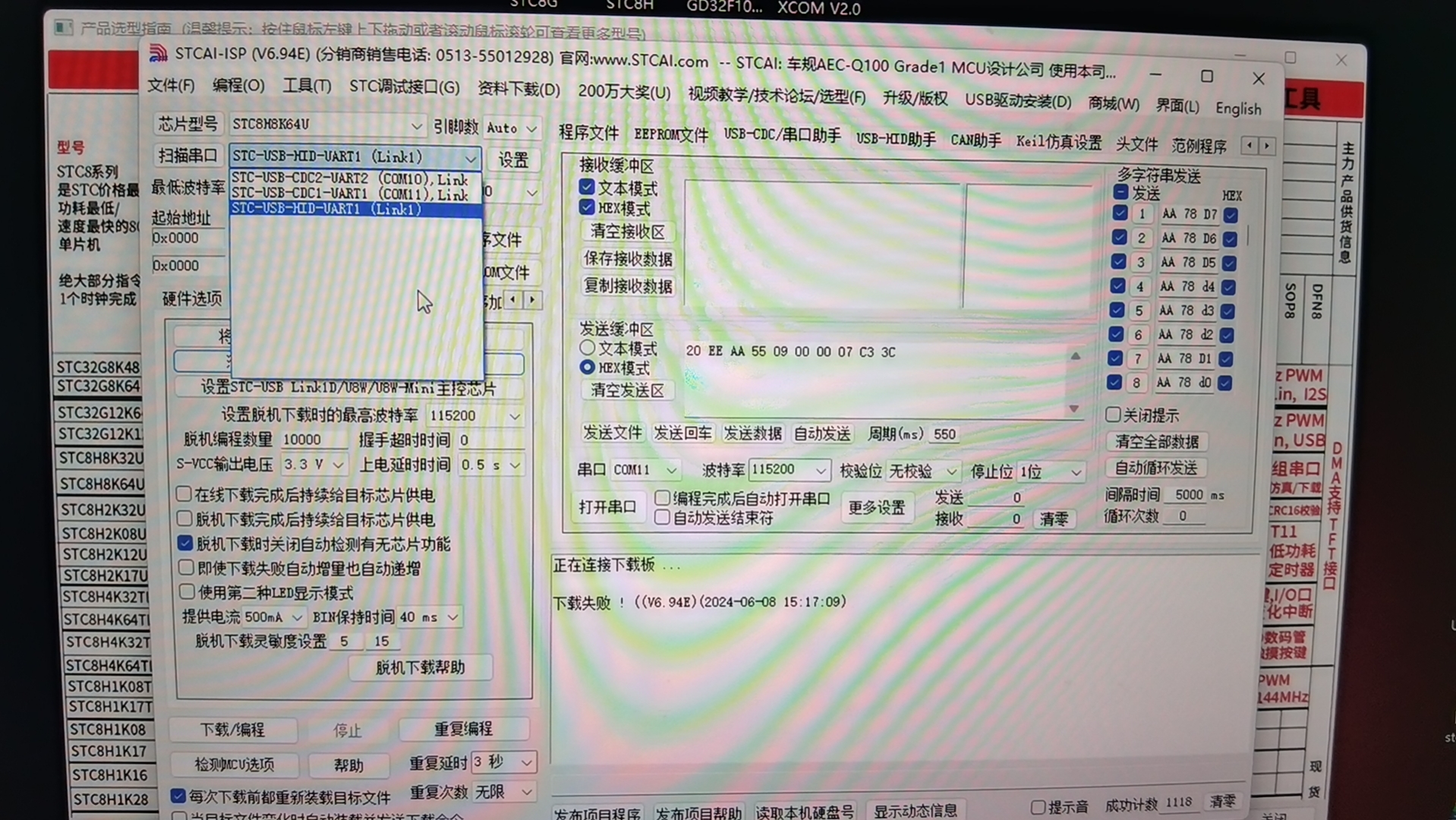

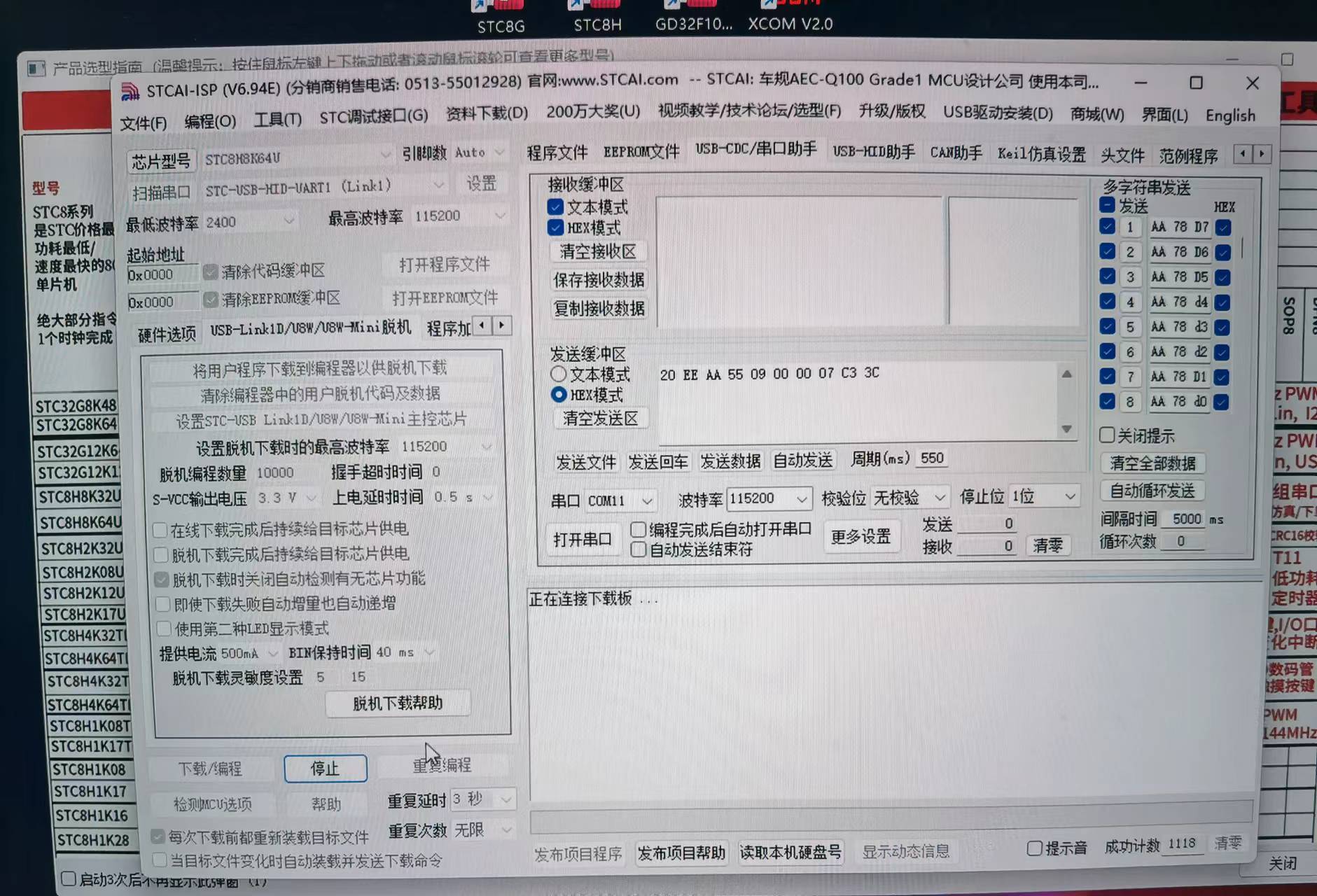

 楼主| 发表于 2024-6-8 15:16:24 | 显示全部楼层
神*** 发表于 2024-6-8 15:03
如下 显示,不是 STC-USB Link1D
这样一直卡着!
111
111
 楼主| 发表于 2024-6-8 15:34:58 | 显示全部楼层
这个。。。。。。

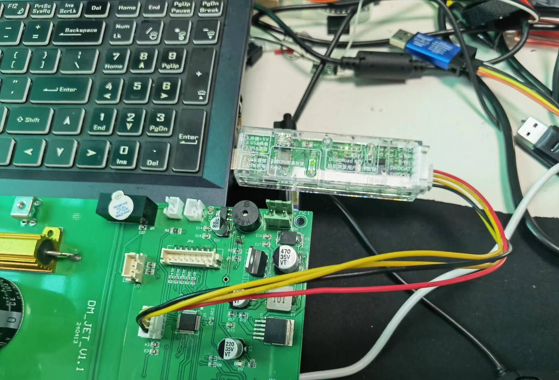

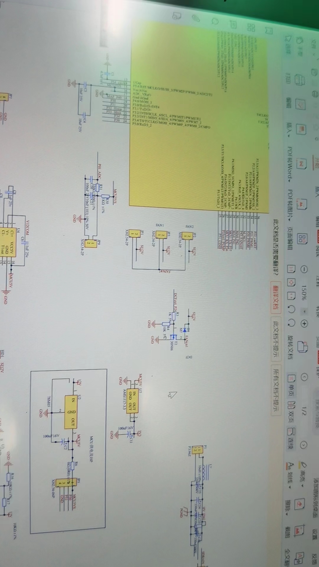

 楼主| 发表于 2024-6-8 16:37:35 | 显示全部楼层
神*** 发表于 2024-6-8 15:39
将原理图的PDF, 再拍个如何链接如何操作的视频发上来。大家帮忙分析

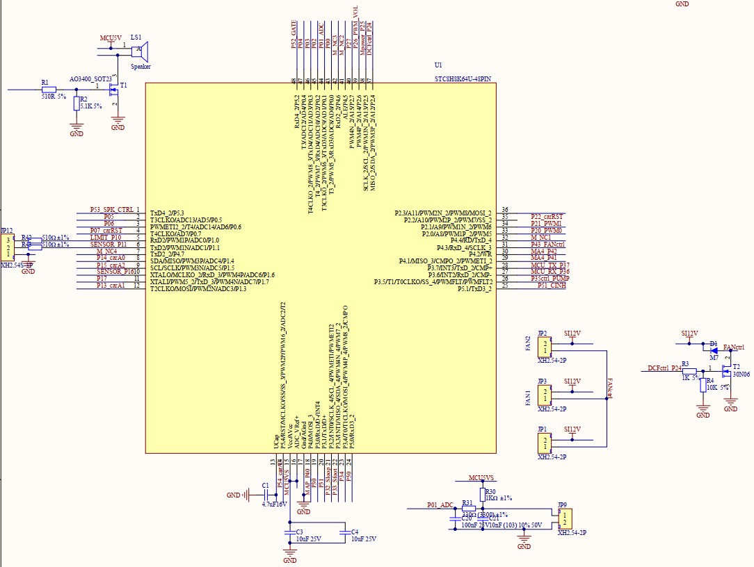

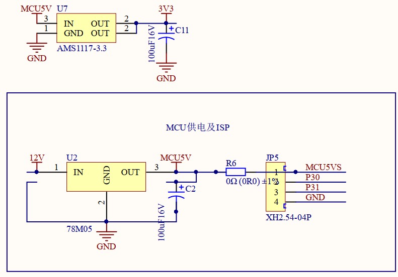

23027fd44b1ce63a67421207d4bf415.jpg 510697484c37eb8990abdb52c233d0d.jpg [ DM_Jet.pdf (142.25 KB, 下载次数: 110)
除了那三个异常的LINK,我手上还有一个正常使用的LINK,在这板上可以正常下载。

发表于 2024-6-8 16:41:25 | 显示全部楼层
将原理图的PDF发上来,大家好帮忙分析
111
111
 楼主| 发表于 2024-6-8 16:44:03 | 显示全部楼层
神*** 发表于 2024-6-8 16:41
将原理图的PDF发上来,大家好帮忙分析
楼上也有
DM_Jet.pdf
142.25 KB, 下载次数: 107

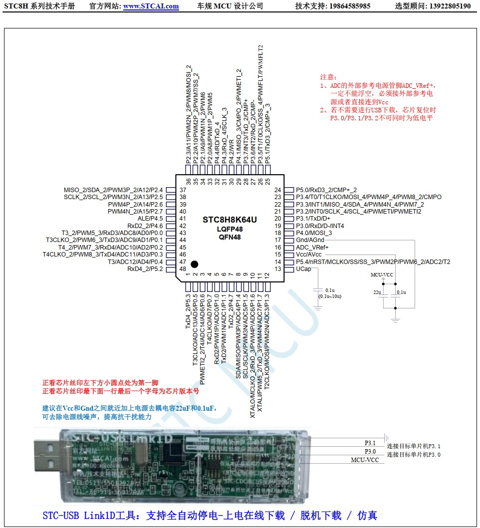

发表于 2024-6-8 16:59:13 | 显示全部楼层
25432

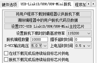

发表于 2024-6-8 17:04:19 | 显示全部楼层
其他任何外部电源都不要接,如下测试
STC-USB Link1D 的输出电压选择 5V
111
111
 楼主| 发表于 2024-6-8 17:16:31 | 显示全部楼层
神*** 发表于 2024-6-8 17:04
其他任何外部电源都不要接,如下测试
我用这STC8G1K08A的小板,这样什么负载都没有了 还是不行的!
