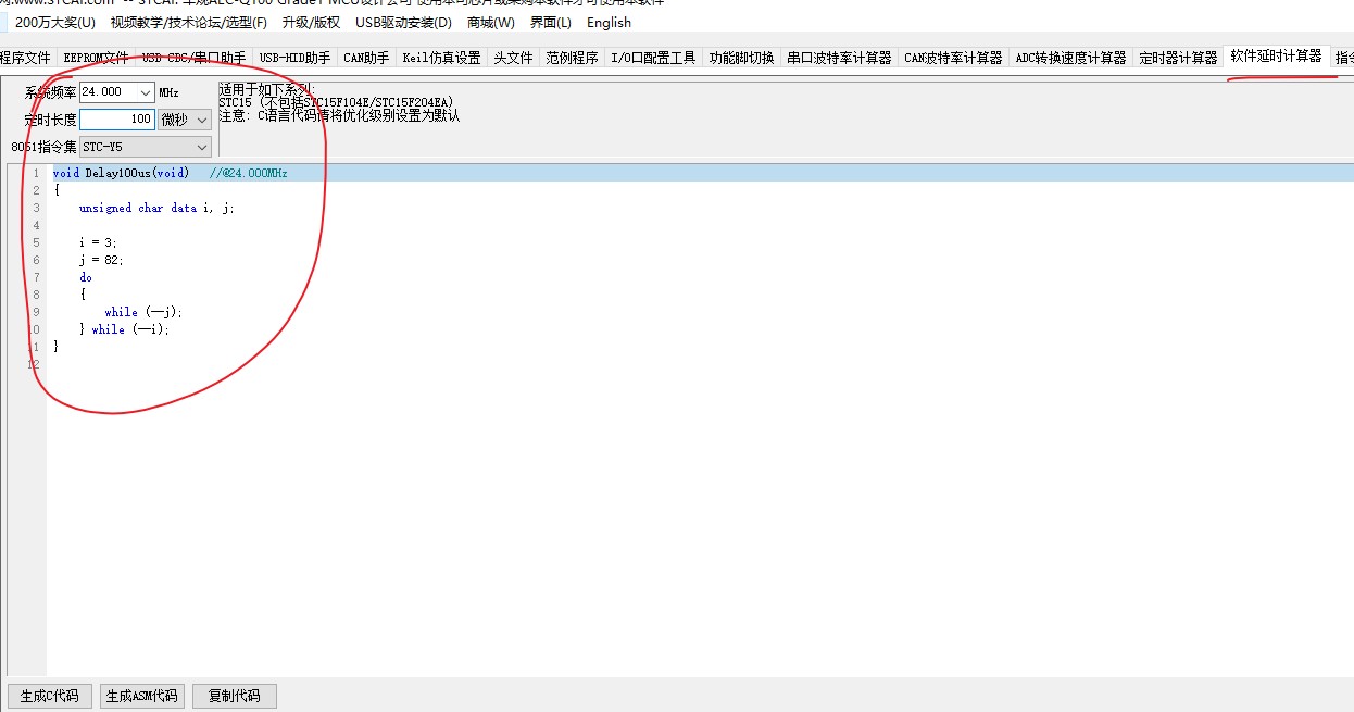

第6期:delay函数延时时间计算&volatile关键字
其实搞延时函数,还得是官方工具,stc-isp
  1. void Delay100us(void)        //@24.000MHz
  2. {
  3.         unsigned long edata i;
  4.         _nop_();
  5.         _nop_();
  6.         _nop_();
  7.         i = 598UL;
  8.         while (i) i--;
  9. }
volatile关键字的作用就是告诉编译器,这是一个易变的变量
那么编译器在编译的时候,就不会对这个变量进行优化
看来真得搞个示波器玩玩??兄弟们有必要没??

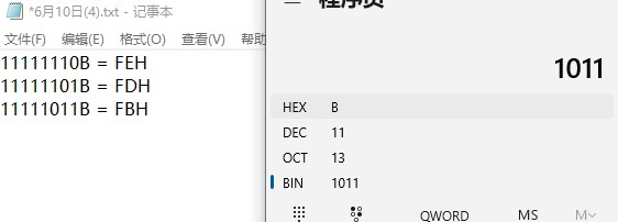

第8期:8位流水灯-数组法
数组法必备程序员计算器。
其实数组法显示和第七期原理一样,只不过把数字放到了数组里,增加了代码的可用性。移植性。
for(i = 0;i<8;i++)
  P2 = shuzu;
delay(500);
soeasy!!!!到现在还没难度。。。
