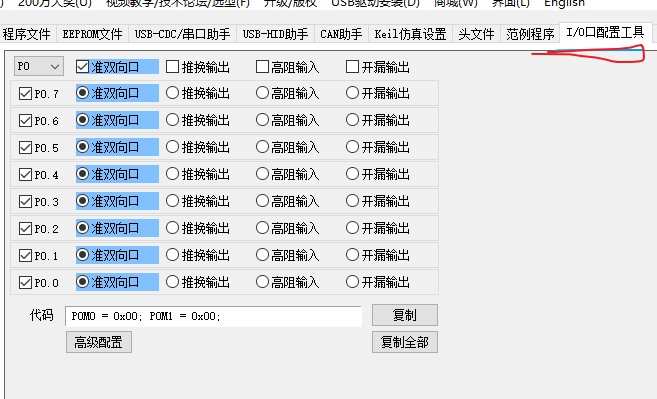

第2期:IO模式&点亮共阴极LED
STC32单片机的IO口有四种模式:准双向口模式,推挽模式高阻输入以及开漏输出
准双向口模式既可以输出高低电平也可以读取外部状态
IO口内部结构:由输出电路和输入电路两部分组成
输出电路对外部输出高电频或低电频
输入电路用于读取IO口外部状态
推挽输出模式:同样既可以输出高低电瓶,也可以读取外部状态
输出高电瓶时,它有更大的驱动电流
推完输出模式时,IO口内部只有一个墙,上拉晶体管高电瓶对外输出电流,电流可达20毫安
高阻输入模式:只能读取外部状态
常用于读取模拟量数据,IO口在高阻输入模式时,电压是不确定的,它可能是任意值
为什么要设置IO口模式?
STC32单片机上电后,除P30和P31以外
所有的IO口默认设置为高组输入模式
而驱动供应级LED的话,就需要使用准双向口模式或推挽输出模式

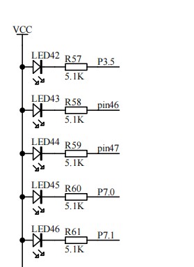

第4期:点亮共阳极LED
用STC32点亮共阳极LED,大致分为两个步骤
第一步设置IO口模式。
第二步IO口输出。
如果要点亮某一个LED?
可以P20等于0,点亮P2.0对应的LED
P21等于0,点亮P2.1对应的LED
如果要点亮P0口对应的8个LED,可以直接PR等于0X00
为了提高代码的可读性,对点亮和熄灭两个状态,用on和off来表示
那么想要点亮LED1,就可以写成LED1等于on,熄灭LED1就可以写成LED1等于off
因为是低电平点亮共阳极LED,io口的模式,既可以选择准双向口模式,也可以选择推挽输出模式,这两个模式输出低电瓶时,都可以吸收20毫安的电流
