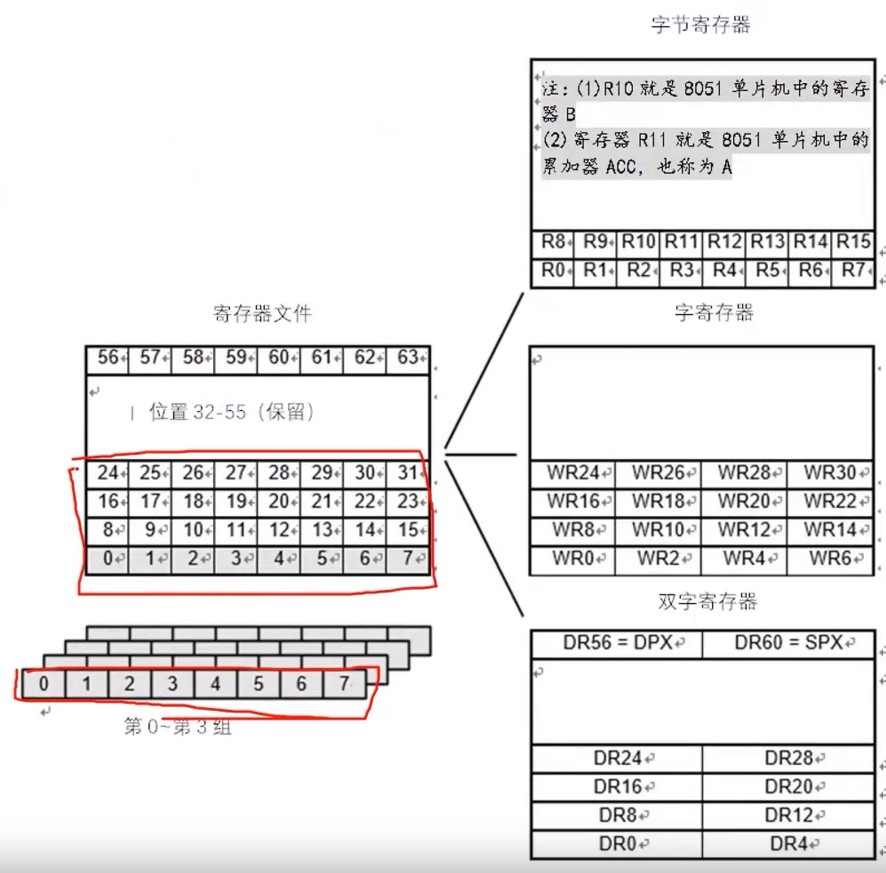

书还没买到,再请教一下字寄存器wr6是不是由r6和r7组成的双字节寄存器?如果是,那么r7是数据的高字节吗?

发表于 2024-6-7 16:42:27 | 显示全部楼层
寄存器wr6是由r6和r7组成的双字节寄存器,R7是数据的高字节

发表于 2024-6-8 17:28:09 | 显示全部楼层
一个32位寄存器,由两个16位寄存器构成,由4个8位寄存器构成,名字不一样,实际地址是一样的。用汇编代码测试一下,了解一下。

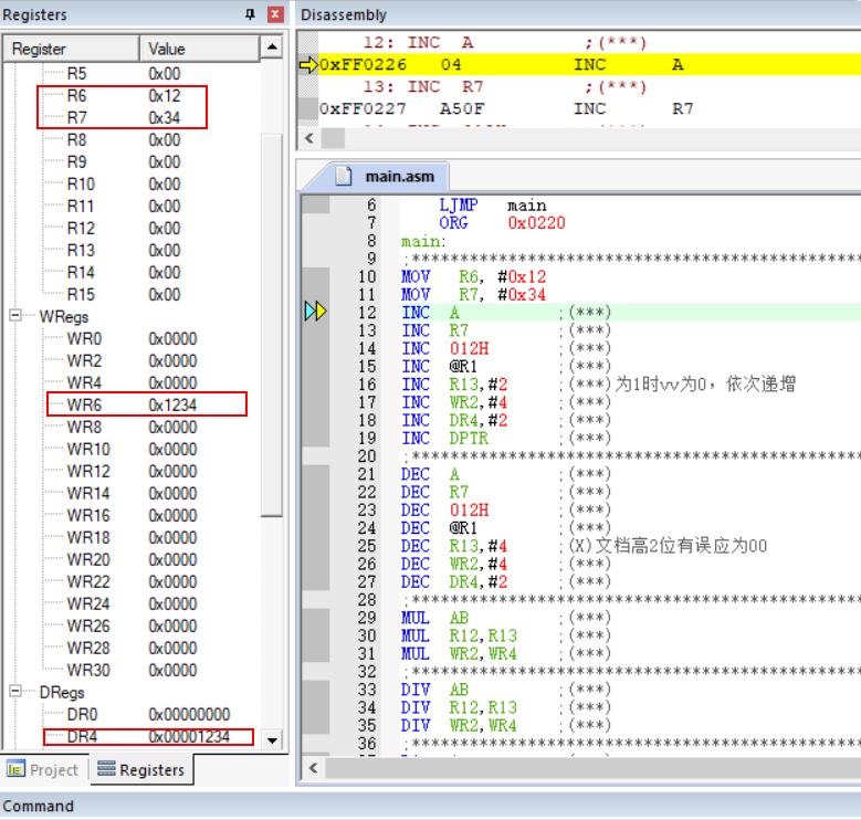

你们都是老师啊,我只不过个爱好者而已。上面例子我怎么感觉r6是高字节啊。我做个温度表,输入模拟电压经stc32g8k64的ad转换后,数据保存在adc_res和adc_resl中(右对齐)。然后mov r6,adc_res
                mov r7,sdc_resl
                此时的wr6就是由r6+r7的组合,r6为高字节。不知道我说的对不对,请指教。实际制作有显示,就是误差大(高6度)😃,不知为何。

发表于 2024-6-9 16:26:22 | 显示全部楼层
是的,我理解错了,R6为高字节。
