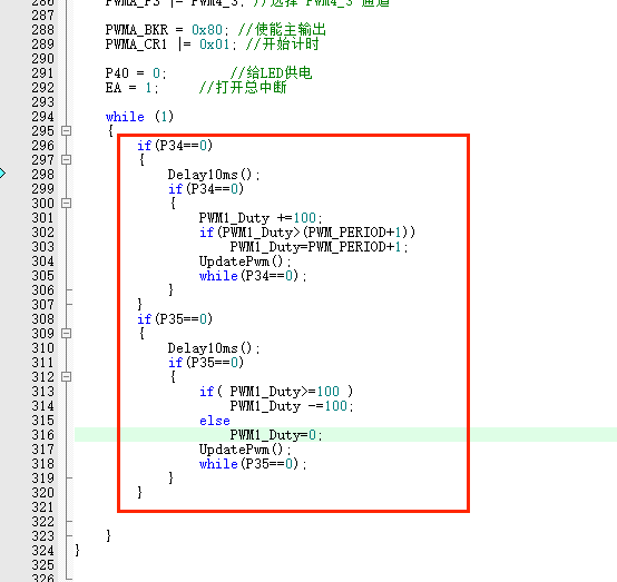

就主函数加几句这个呀,然后屏蔽掉原来的定时器里的更新的函数,这不就完成了吗,按下P34按钮占空比越来越大,按下P35,占空比减小。
按键控制占空比.rar (45.8 KB, 下载次数: 269)

发表于 2023-3-27 15:42:46 | 显示全部楼层
电子DI*** 发表于 2023-3-26 11:39
就主函数加几句这个呀,然后屏蔽掉原来的定时器里的更新的函数,这不就完成了吗,按下P34按钮占空比越来 ...
好的,我先下来测试一下,谢谢!

发表于 2023-3-28 09:39:15 | 显示全部楼层
已经测试可以用,非常感谢!

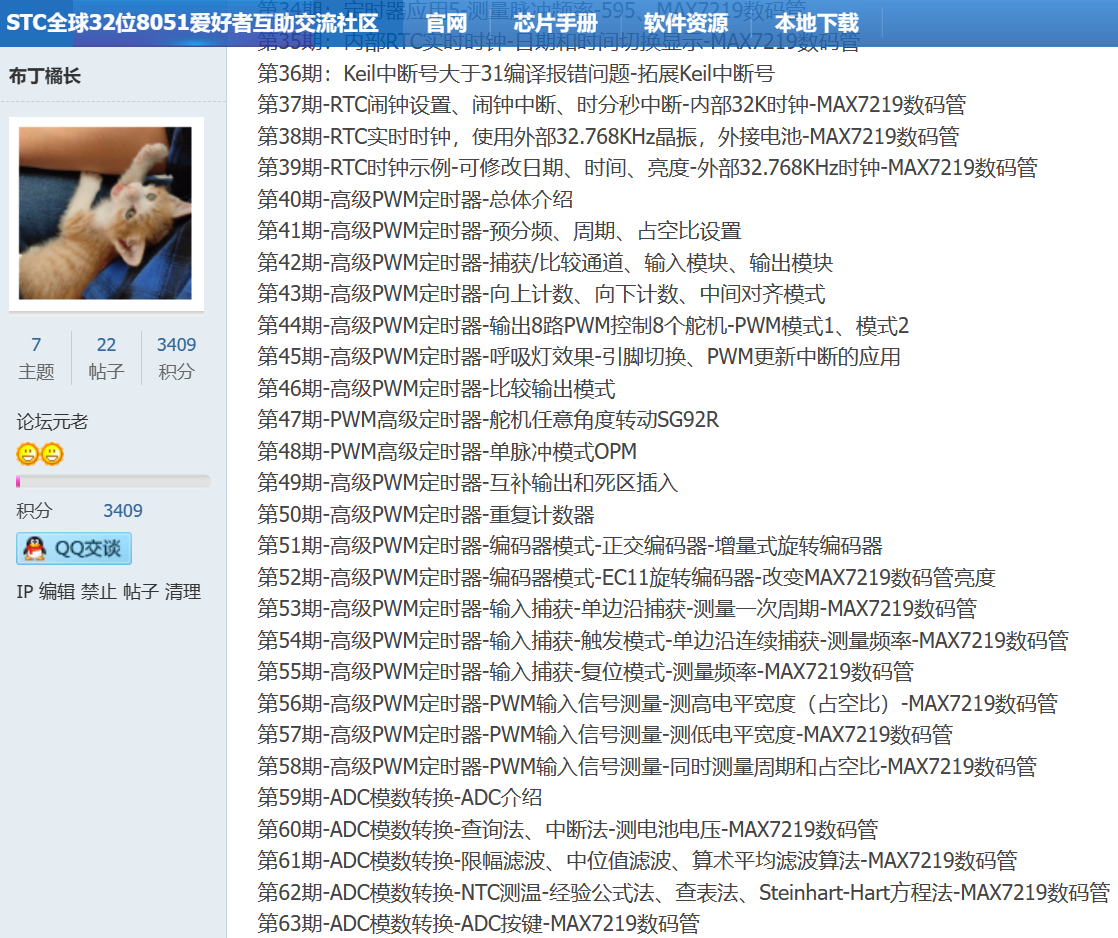

这个 STC32G/STC8H的 PWM 从0开始掌握,没一周是不可能真懂的,
PWM 不懂很正常,还是要定下心来花一周时间熟悉的,掌握了就感觉超级好用!
这个PWM 比 8-BIT CPU 难,不懂正常,已有PWM专家拍了19节的视频讲解
【新提醒】屠龙刀-STC32位8051-视频教程-第0-100期合集-布丁橘长 - 开源广场及教学视频交流 国芯论坛-STC全球32位8051爱好者互助交流社区 - STC全球32位8051爱好者互助交流社区 (stcaimcu.com)
