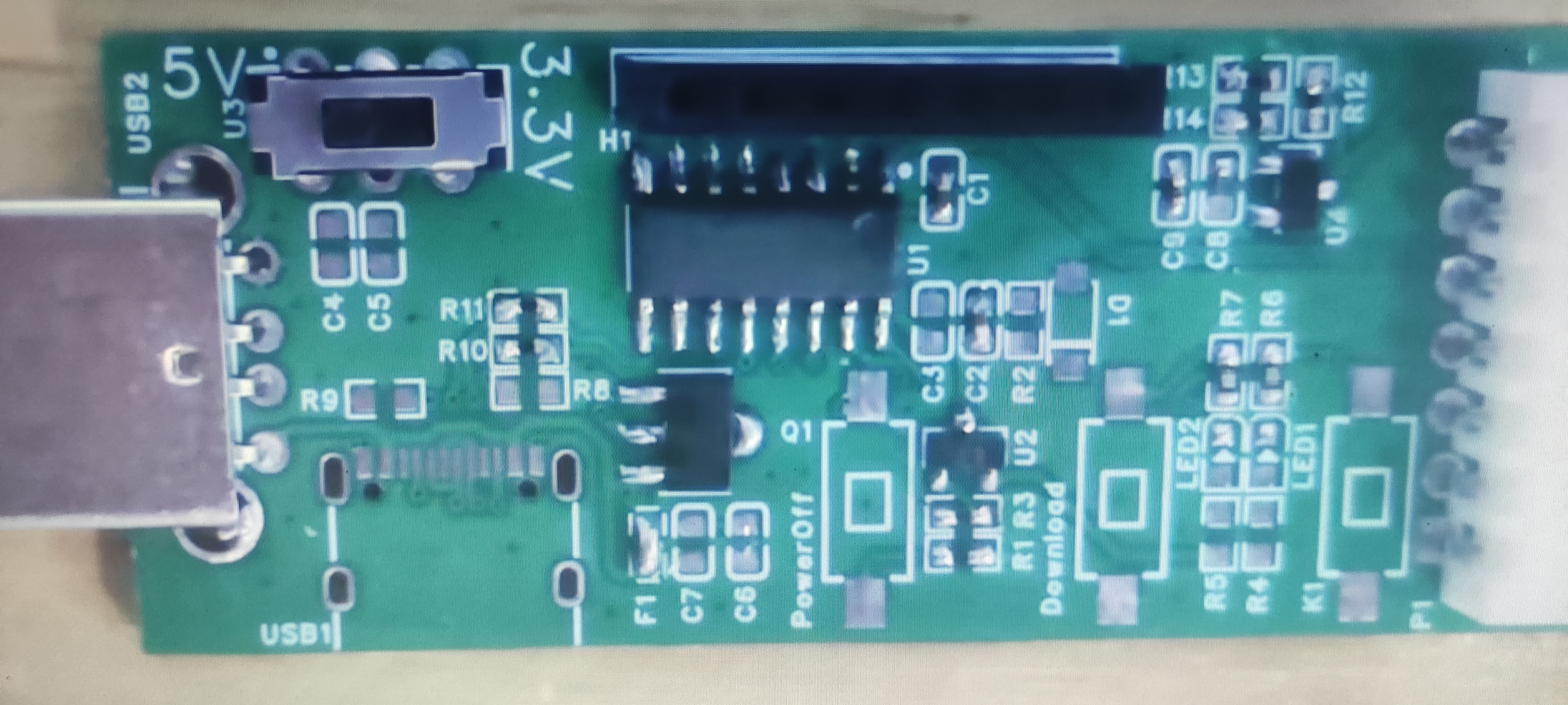

等着配件一个一个到了
用 8h2u08u代替了
U4那部分不焊,会影响什么?
我只要能替代 340就行,哪怕手动按键下载也没事,2301,和 ss8550影响什么哦

最好还是能把电路图上一下,看着模糊的PCB很难看明白

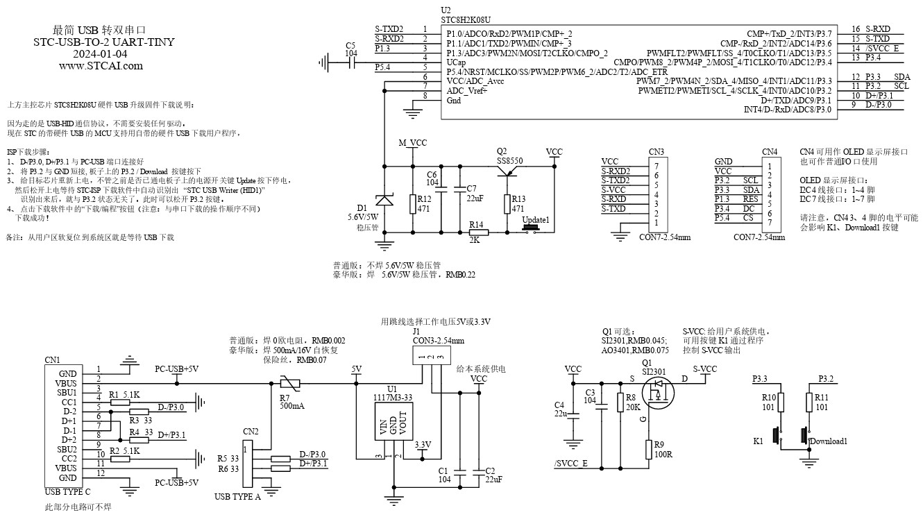

给楼主点赞!
  【新提醒】小小建议,一箭双雕,一石三鸟 - 其他技术交流 国芯技术交流网站 - STC全球32位8051爱好者互助交流社区  https://www.stcaimcu.com/forum.p ... amp;extra=#pid59771
深圳国芯人工智能有限公司-核心功能实验板 (stcai.com)
STC最简USB转双串口 - 嘉立创EDA开源硬件平台 (oshwhub.com)
深圳国芯人工智能有限公司-产品_STC8H系列 (stcai.com)
电源控制可以采用如上的 MOS管,降低成本

发表于 2024-6-7 09:04:51 | 显示全部楼层
U4部分是自动断电上电部分,没有就是要手工复位。或者点下载后在接电源。

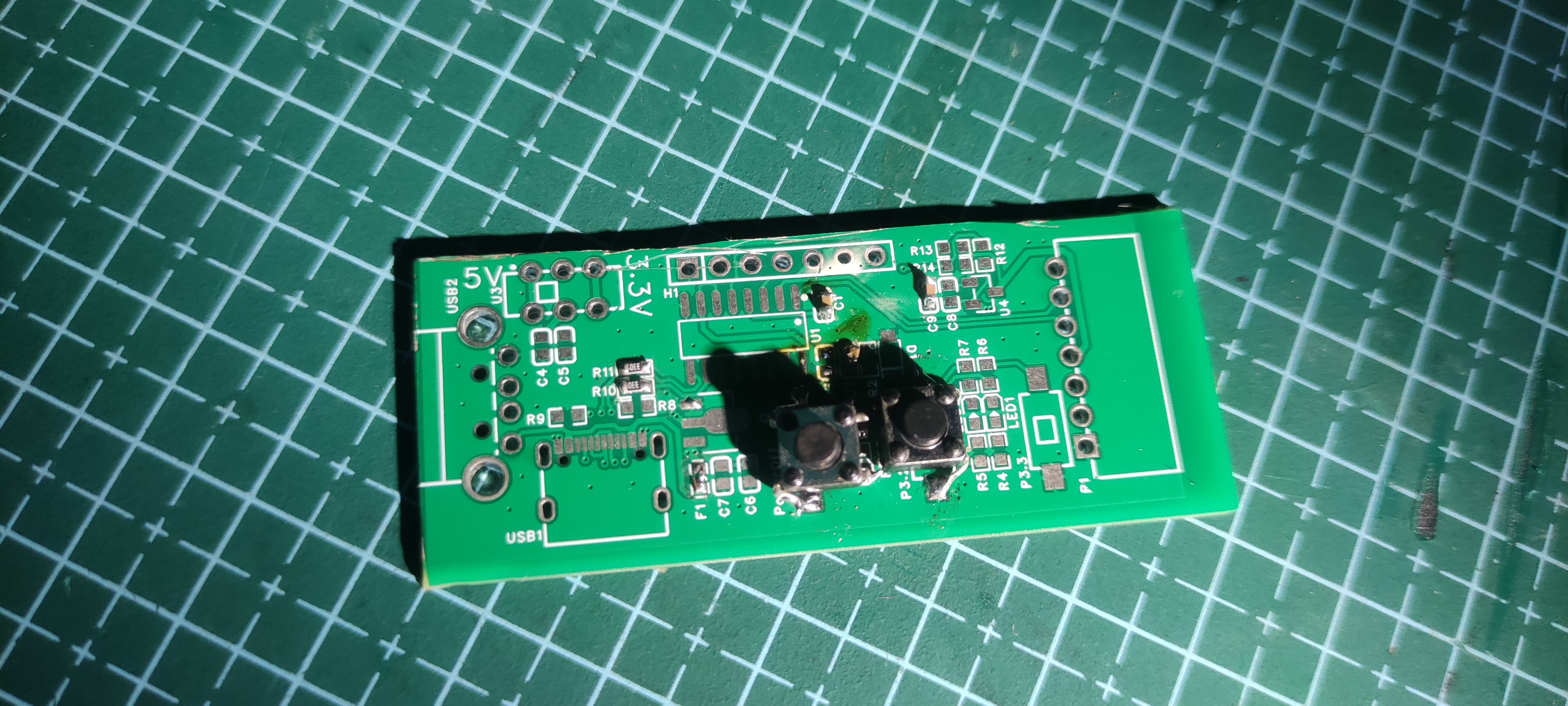

发表于 2024-6-7 09:28:54 | 显示全部楼层
so*** 发表于 2024-6-7 09:04
U4部分是自动断电上电部分,没有就是要手工复位。或者点下载后在接电源。 ...
那我就暂时不用u4了
买的配件在路上,还要好几天. 先把其他的整出来先.

发表于 2024-6-7 09:29:59 | 显示全部楼层
U4部分,先不接了.
配件还在路上
