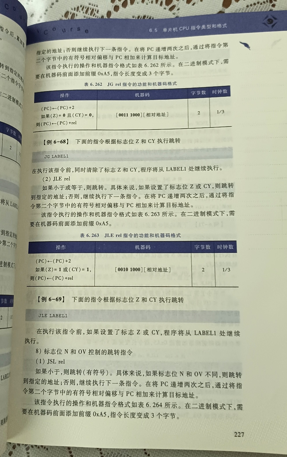

请教该指令的汇编用法,谢谢!

发表于 2024-6-6 21:42:19 | 显示全部楼层
(2) JLE rel
如果小于或等于,则跳转。具体来说,如果设置了标志位 Z 或 CY,则跳转 到指定的地址; 否则,继续执行下一条指令。
在将PC递增两次之后,通过将指 令第二个字节中的有符号相对偏移与PC相加来计算目标地址。
该指令执行的操作和机器指令格式如表6.263所示。在二进制模式下,需 要在机器码前面添加前缀 0xA5
