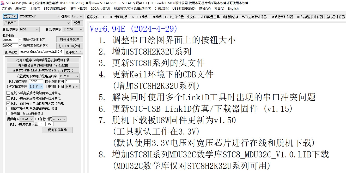

发表于 2024-6-5 22:45:10 | 显示全部楼层
7. 脱机下载板 STC-USB Link1D / U8W 固件更新为v1.50
     (工具默认工作在3.3V)
     (默认使用3.3V电压对宽压芯片进行在线和脱机下载)

发表于 2024-6-6 20:33:01 | 显示全部楼层
没注意这里还有个可以选择电压的

发表于 2024-6-6 20:51:52 | 显示全部楼层
以前默认是5V的,现在默认是3.3V的
