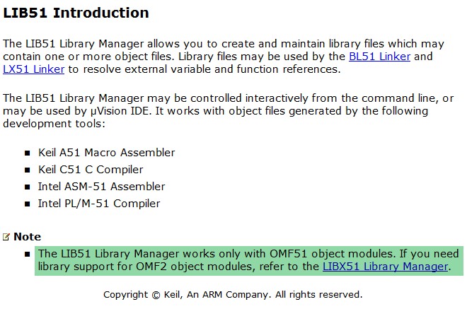

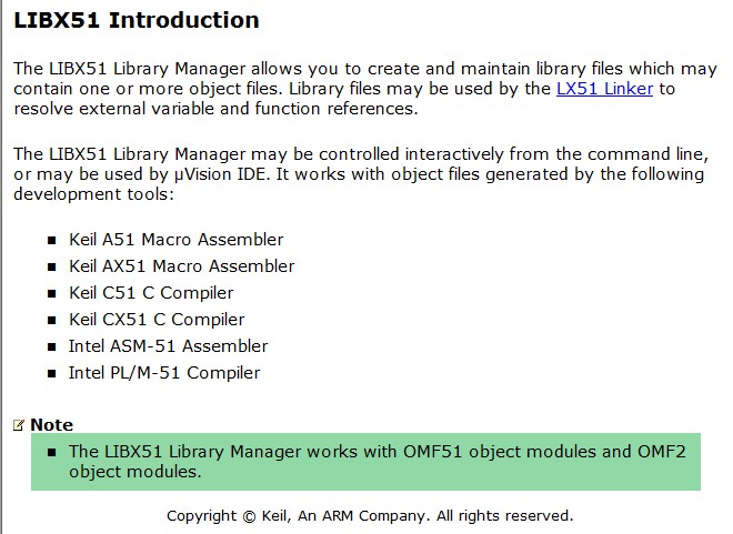

稍微研究了一下
不仅链接器有BL51和LX51两个版本
库打包器也有LIB51和LIBX51两个版本
  1. &"C:\Keil_v5\C51\BIN\LIB51.EXE" LIST stc_usb_cdc_8h_data_interrupt.LIB
  2. LIB51 LIBRARY MANAGER V4.30.1.0
  3. COPYRIGHT KEIL ELEKTRONIK GmbH 1987 - 2014
  4. *** ERROR 217: NOT A LIBRARY
  5.     FILE:    STC_USB_CDC_8H_DATA_INTERRUPT.LIB
  6. &"C:\Keil_v5\C51\BIN\LIBX51.EXE" LIST stc_usb_cdc_8h_data_interrupt.LIB
  7. LIBX51 LIBRARY MANAGER V4.30.1.0
  8. COPYRIGHT KEIL ELEKTRONIK GmbH 1987 - 2014
  9. LIBRARY: STC_USB_CDC_8H_DATA_INTERRUPT.LIB
  10.    USB
  11.    USB_DESC
  12.    USB_REQ_CLASS
  13.    USB_REQ_STD
  14.    USB_REQ_VENDOR
  15.    UTIL
分别尝试用LIB51和LIBX51来识别这个lib文件,发现只有LIBX51能识别
显然说明这个库是用LIBX51制作的
进一步查阅文档发现
编译器生成的目标文件obj文件也有OMF51(旧)和OMF2(新)两种格式
LIBX51支持把OMF51(旧)和OMF2(新)打包为OMF2格式的lib文件
LIB51支持把OMF51(旧)打包为OMF51格式的lib文件
测试一下这个lib文件里面的obj文件是什么格式

发现 stc_usb_cdc_8h_data_interrupt_lib51.LIB 文件几乎是空白
而 stc_usb_cdc_8h_data_interrupt_libx51.LIB 文件和原本的stc_usb_cdc_8h_data_interrupt.LIB一模一样
说明这个文件里面打包的是OMF2格式的obj文件
因此无法被lib51打包,只能被libx51打包
对比来看 AI8051U_8_MDU32.LIB 则是OMF51格式的lib文件,因为LIB51和LIBX51都能识别这个文件
