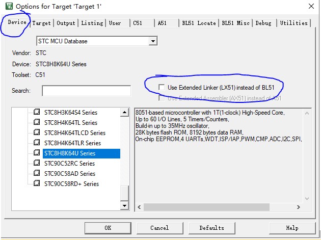

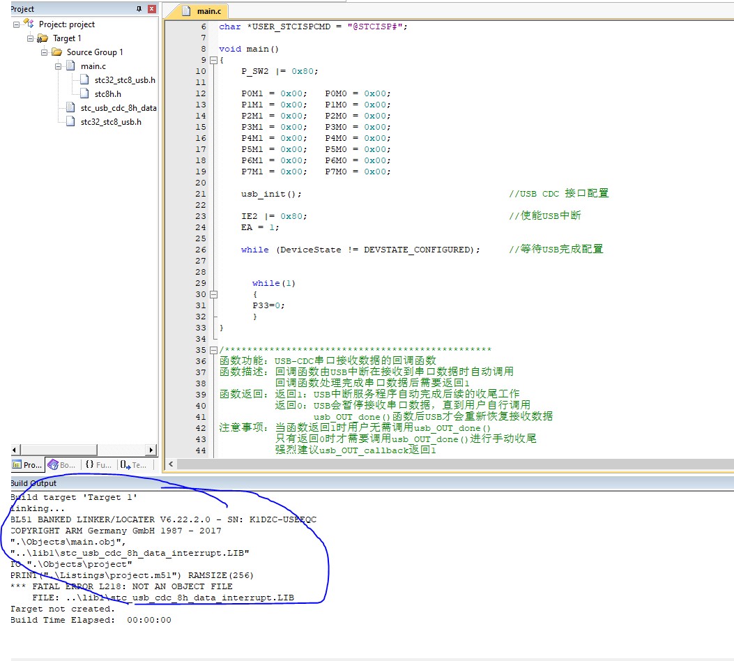

这个是我复制stc_usb_cdc_8h_data_interrupt.LIB   这个lib库.想直接复制到我的工程里面
发现打开编译出错了.提示下面的代码
百度了一圈也没找到什么好的答案.
相信很多看过冲哥视频的都知道,冲哥也是用的不停电下载.但是冲哥那里没有问题.是因为冲哥第一个文件新建就是LX51.我之前都是用的BL51

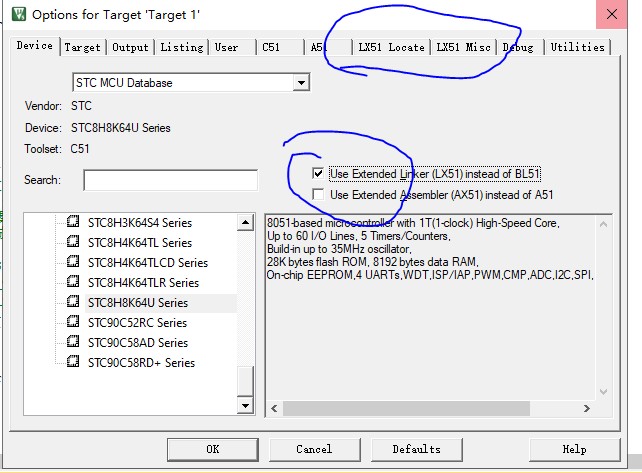

发表于 2024-6-5 20:04:23 | 显示全部楼层
把这个勾上,就变成了.LX51了.
就可以正常的编译了

发表于 2024-6-5 20:05:15 | 显示全部楼层
变成这样就可以正常的编译了
也不懂BL51和LX51有什么区别

发表于 2024-6-5 20:20:47 来自手机 | 显示全部楼层
还有一个没写。Removeunused
要加上去
回复 支持 反对

发表于 2024-6-5 20:42:15 | 显示全部楼层
so*** 发表于 2024-6-5 20:20
还有一个没写。Removeunused
要加上去
没有吧,,
我把代码贴出来.复制的范例的

发表于 2024-6-5 21:50:22 | 显示全部楼层
这个不编译库文件未使用部分。

发表于 2024-6-5 23:32:40 | 显示全部楼层
so*** 发表于 2024-6-5 21:50
这个不编译库文件未使用部分。
你也是用的LX51?
他和BL51有什么区别哦
我感觉我默认就是BL51
Removeunused

发表于 2024-6-5 23:37:49 | 显示全部楼层
这个不编译库文件未使用部分。
还真是.
你咋什么都懂哦?????
