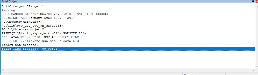

这个是什么问题,范例程序里面执行没问题,我复制出来就有问题了|已解决

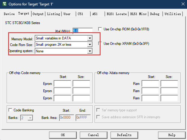

调用lib库出问题了是吗?

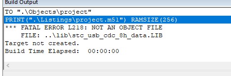

刚刚漏了
这个才是完整的提示

发表于 2024-6-5 18:44:31 | 显示全部楼层
检查RAM模式配置是否和调用库的类型一致

发表于 2024-6-5 19:02:14 | 显示全部楼层
我知道是怎么回事了
是keil软件问题
我现在复制成功了
也新建重新定义了ob和listing

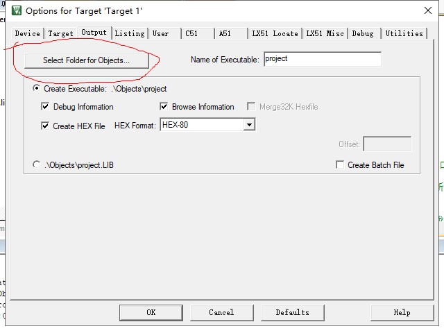

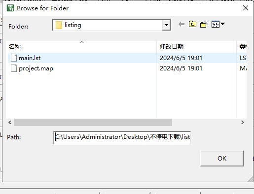

  • 打卡总天数:792

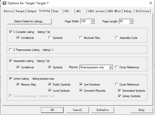

发表于 2024-6-5 19:02:42 | 显示全部楼层

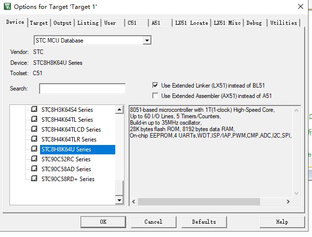

这个lx51要勾选

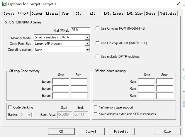

发表于 2024-6-5 19:03:31 | 显示全部楼层
这个也要检查

发表于 2024-6-5 19:09:49 | 显示全部楼层
总的来说
好像就是  LX51和BL51的问题.
