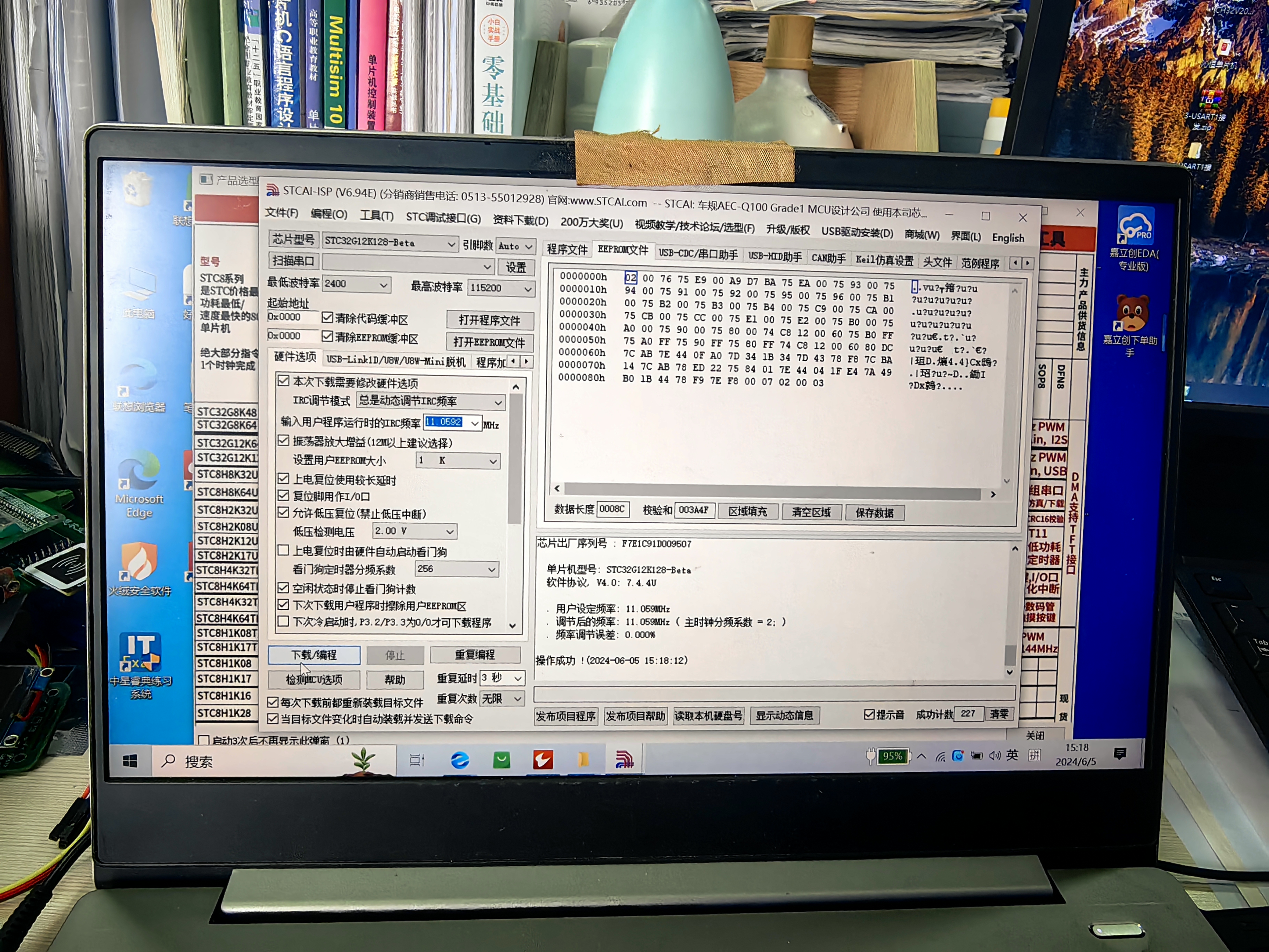

各位朋友:
  我买了降龙棍STC32G12K128-Beta,用STC的ISP6.94E下载程序正常,但正常下载后用户程序没法正常运行,程序是官网的DEMO,请教一位同事,他的电脑上可以正常下载,下载后能正常运行用户程序 就是我修改过的DEMO样例 ,请问大家有没有遇到过同样的问题?试过四台电脑,只有同事这台能下载后正常,不正常的机器下载过程正常,操作结果提示也是操作成功。

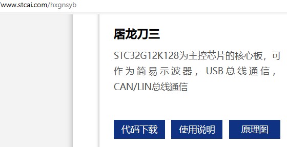

发表于 2024-6-5 22:49:07 | 显示全部楼层
用这里面的程序测试
www.stcai.com/hxgnsyb

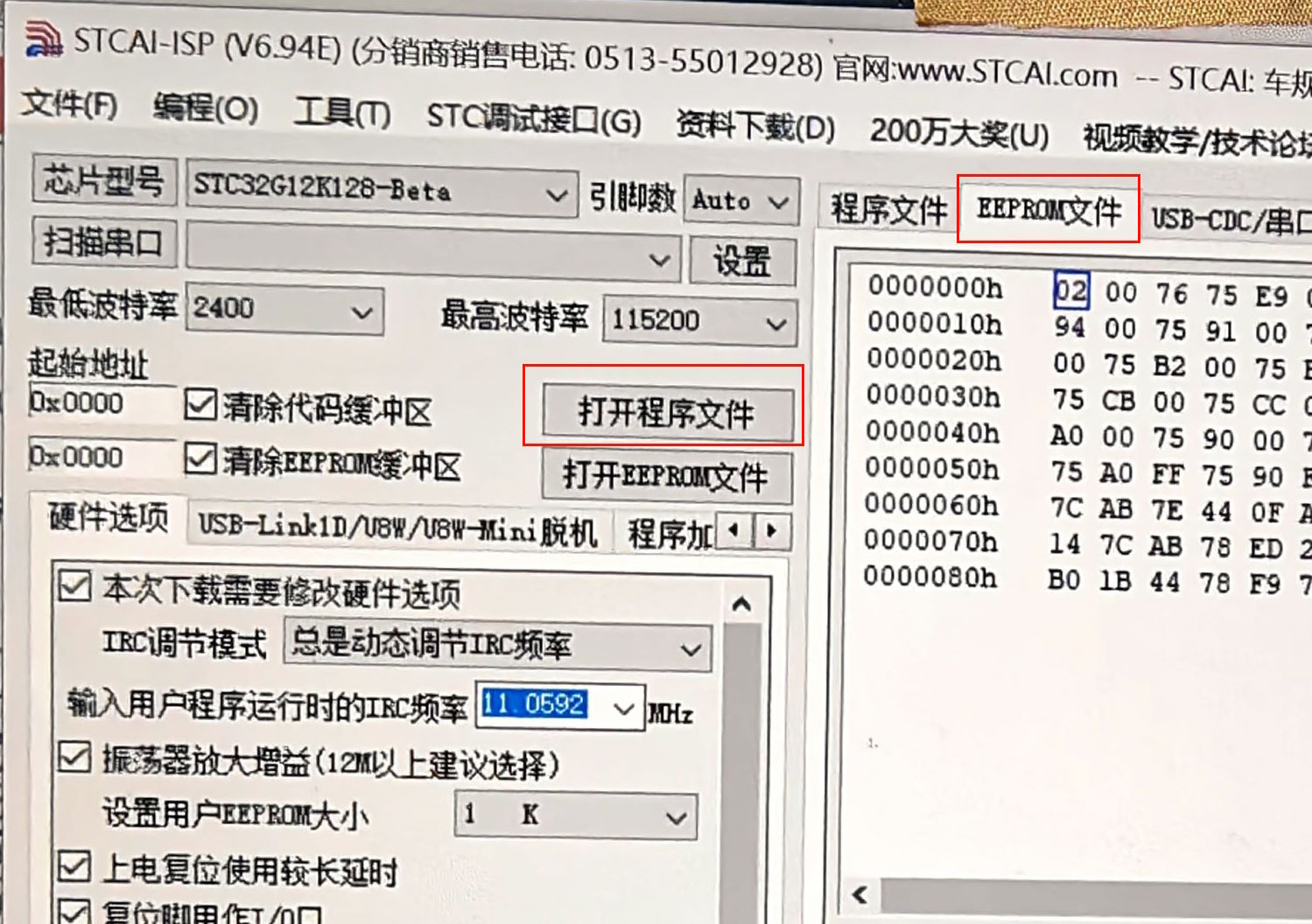

发表于 2024-6-6 08:24:19 | 显示全部楼层
我知道了,你把程序下载到EEPROM文件里了。
应该用打开程序文件的按钮。
