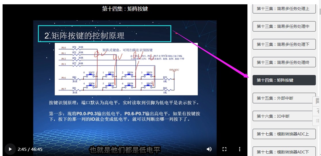

学习冲哥视频第十四通过扫描法识别按键,实战编写了一个密码锁。本次实战的主要任务是编写键码和扫描按键,可以先学习

冲哥的代码和这个不一样   他那个我看懂了  试验箱带的这个看不懂  试验箱这个按键判断有点绕

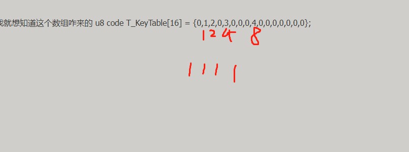

大佬  u8 code T_KeyTable[16] = {0,1,2,0,3,0,0,0,4,0,0,0,0,0,0,0};  为啥要设置为这几个数字

我就想知道这个数组咋来的 u8 code T_KeyTable[16] = {0,1,2,0,3,0,0,0,4,0,0,0,0,0,0,0};

高4位和低4位,每一个1对应的10进制是  8、4、2、1,就是对应这个数组里的偏移量,通过这个取出对应的数值,相当与第几行,第几列,运算后返回键码
