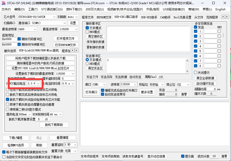

发表于 2024-6-5 10:36:29 | 显示全部楼层
用 STC-ISP V6.94E 版本
后续默认: 宽电压芯片是 3.3V; 自己可设置成 5V
一直默认: 5V芯片是 5V; 3.3V芯片是 3.3V
【新提醒】STC-USB Link1D 的S-Vcc 如何永久强制3.3V - 问题反馈:ISP软件/头文件/单片机数据手册规格书等 国芯技术交流网站 - STC全球32位8051爱好者互助交流社区 :
