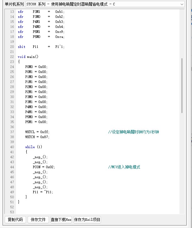

2.掉电唤醒后,怎么读取唤醒定时器WKTCH/WKTCL值?以下读取方式似乎不行。
  U16 i
  i = WKTCH&0x7f;
  I = (i<<8)+WKTCL;

发表于 2024-6-5 11:40:16 | 显示全部楼层
要注意读写WKTCH/WKTCL值要使能访问XFR,即P_SW2 |= 0x80

发表于 2024-6-5 15:05:14 | 显示全部楼层
啊?哪个系列的单片机需要啊?

发表于 2024-6-5 15:25:52 | 显示全部楼层
stc8系列,而且进入掉电语句后最好跟个几条NOP语句

发表于 2024-6-5 15:59:50 | 显示全部楼层
不需要啊,,截图是stc8H 掉电唤醒定时器的范例程序,,,如果操作WKTCH、WKTCL这两个寄存器需要开P_SW2 |= 0x80  ,,,那就是官方的例程有问题。。

发表于 2024-6-5 16:23:59 | 显示全部楼层
是我看岔了,官方pdf的例程中虽然有P_SW2 |= 0x80这一句,但操作WKTCH/WKTCL应该不需要
