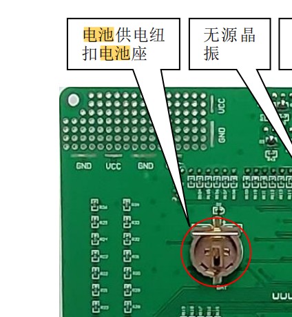

试验箱的电池座需要多大的电池??

看这座子应该是1220吧,你可以自己量一下,前两位是电池外径,12表示直径12毫米,后两位数是厚度,20表示厚度2毫米

可能是1220的电池吧,不像20的

{:5_270:}   厚度没工具测   测了下直径是12mm

应该是12的  不知道厚度多少?

CR1220

还是CR2032最方便,这种非常规的电池不好买

好买的,网上多得很,很多开发板上都用的这种规格的电池
