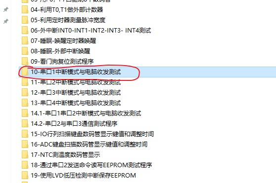

我这里用这个试验箱自带的usb线链接怎么测试不出来 我看usb连接的就是串口一的线呀??
你们都是如何测试呀???? 官方这里边也不说明呀
我用usb转串口工具把引脚转换到P43 44连接到电脑就可以识别通信

这个我前几天刚弄过,USB连接我的是没有通信,因为我觉得是电脑没有串口和板子通信,
我用了个一箭双雕出来串口后,就可以通信了。

USB端口和串口1默认用的都是P3.0和P3.1,因此会让人误以为串口1也用USB线就能通信,这其实是误会了,串口1是TTL电平的UART,需要连接CH340、CP2102之类的USB转串口芯片才能通信,又或者连接官方的Link1D、一箭双雕之类的具有USB转串口功能的开发工具也是可以通信的。

您的截图里是串口通信,
实验箱自带的USB线连接到电脑可以通过P3.2和GND 识别出HID来USB下载  和USB仿真
