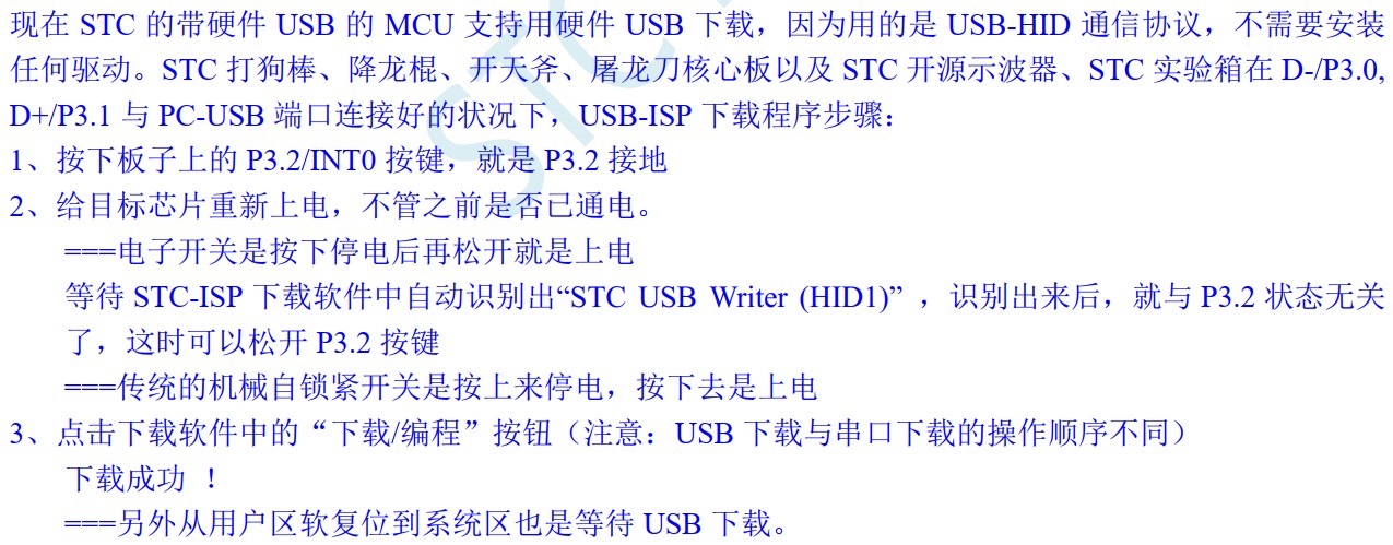

发表于 2024-6-4 14:21:03 | 显示全部楼层
USB 插好的状况下:
按下 P3.2按键
按下 电源按键/对USB-MCU停电 ,
松开 电源按键/对USB-MCU上电
出现 USB的提示...
可以将 按下P3.2按键的手也松开了
点击上面的  制作 USB-2UART+HID 控制芯片菜单
重新制作成功 新的 一箭双雕之USB转双串口

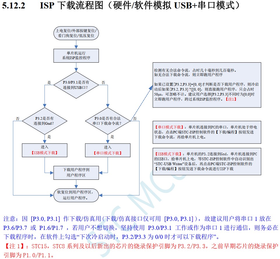

 楼主| 发表于 2024-6-4 14:25:12 | 显示全部楼层
angm*** 发表于 2024-6-4 14:21
USB 插好的状况下:
按下 P3.2按键
大哥不是说了吗,我板载芯片现在是烧录不进程序没有HID模式了,搞这些操作不都是得芯片能到HID才行吗,就跟芯片坏了一样
90
277
277
 楼主| 发表于 2024-6-4 14:26:47 | 显示全部楼层
USB 插好的状况下:
按下 P3.2按键
你按下P3.2,断电上电不都是要进入HID下载模式吗,我这么操作进不到HID下载模式呀,一直卡在串口烧录模式
1434
7988
7988
发表于 2024-6-4 15:03:07 | 显示全部楼层
大哲*** 发表于 2024-6-4 14:26
你按下P3.2,断电上电不都是要进入HID下载模式吗,我这么操作进不到HID下载模式呀,一直卡在串口烧录模式 ...
按下 电源电开关。 不是普通的断电上电

 楼主| 发表于 2024-6-4 15:48:45 来自手机 | 显示全部楼层
angmall 发表于 2024-6-4 15:03
按下 电源电开关。 不是普通的断电上电
我知道,不就是按照那个说明书上的操作嘛,按下p3.2然后再按下电源开关,然后再松开,会响一下,然后正常是识别到hid设备嘛,我的不正常呀,它识别不到,就一直没有出现hid那个东西🤣
