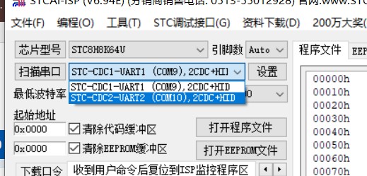

哥们的一箭双雕好像阵亡了,
今天收到还能进入HID下载,现在好像进入不去了,
就一直是图一的情况,
进不到图二的情况了
啥情况呀,被我折腾坏了吗,
我今天一直在试着烧录我的系统板,
因为一直烧录不进去我就一直再试,
然后就这样了,到不了图二这个情况

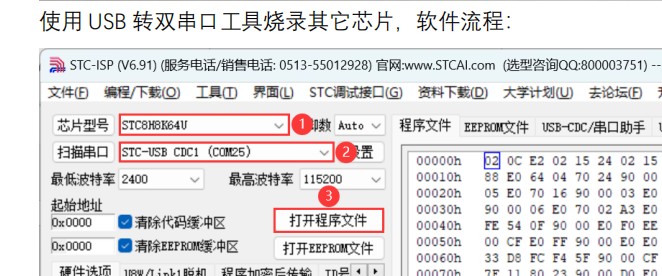

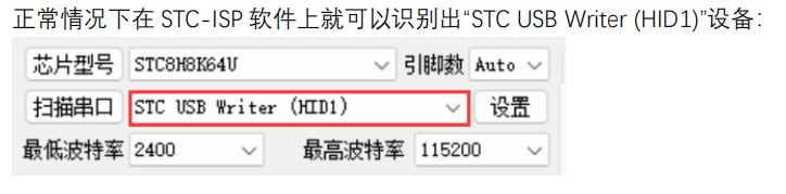

 楼主| 发表于 2024-6-3 19:47:54 | 显示全部楼层
官方教程里烧录其他芯片是这样的,为啥我是图一那个样子,
而且好像还识别不到我的系统板(STC8H8K64U)

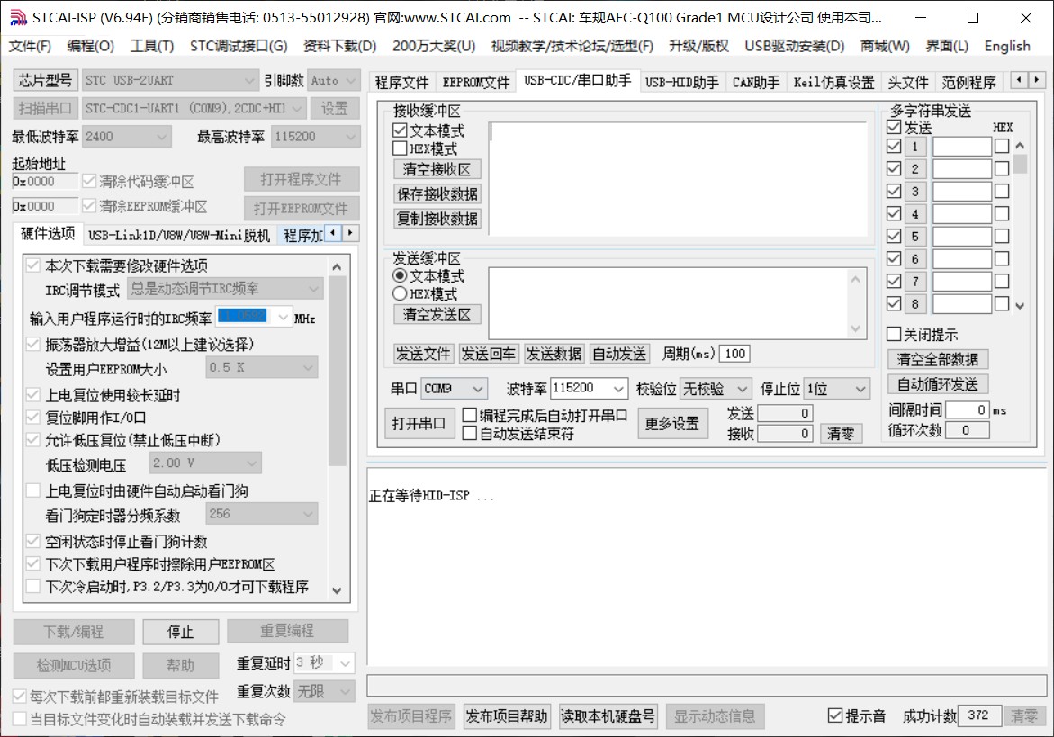

 楼主| 发表于 2024-6-4 13:13:41 | 显示全部楼层
STC32G12*** 发表于 2024-6-4 10:57
楼主,一箭双雕,主控程序有更新过,所以之前的截图只做参考。
建议您用最新的下载软件重新制作一下主控 ...
我现在是到不了那个下载界面了也就是说我的一箭双雕下载不进程序

 楼主| 发表于 2024-6-4 13:15:28 | 显示全部楼层
正常情况下可以到这个界面我的是识别不到USB,所以我现在下载不了程序进去

 楼主| 发表于 2024-6-4 13:55:43 | 显示全部楼层
so*** 发表于 2024-6-4 13:42
这个图片是升级一箭双雕的串口。按Update键然后按download键松开download在松开update进入升级模式然后stci ...
没用,下载不进程序,啥升级也不管用呀,我这个板载芯片好像锁死了一样,一直在等待HID-ISP

发表于 2024-6-4 13:59:21 | 显示全部楼层
大哲*** 发表于 2024-6-4 13:55
没用,下载不进程序,啥升级也不管用呀,我这个板载芯片好像锁死了一样,一直在等待HID-ISP ...
要在这种情况下才能烧写
