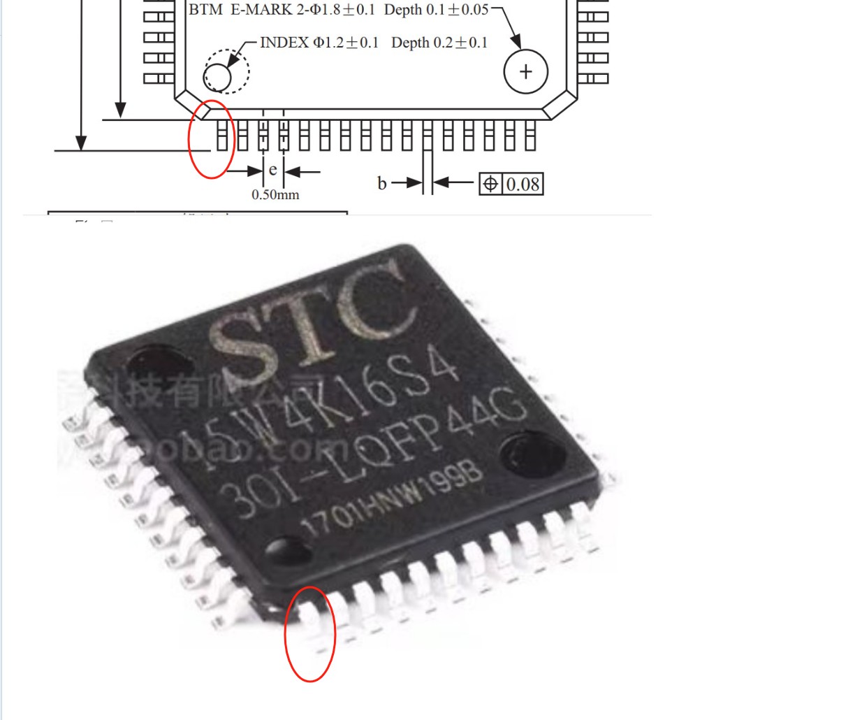

如下两个图,怎么看哪个是1脚方向呢。有三个坑

发表于 2024-6-3 15:36:28 | 显示全部楼层
第一张从index那边开始数,图片那个从1701那边从左数起就是

发表于 2024-6-3 15:41:38 | 显示全部楼层
正看芯片丝印左下方小圆点处为第一脚

发表于 2024-6-3 16:26:47 | 显示全部楼层
三长一短选最短,,两大一小选最小。
开玩笑的,听楼上dalao说的

发表于 2024-6-3 16:52:48 | 显示全部楼层
您好,是这个么

发表于 2024-6-3 16:53:13 | 显示全部楼层
STCAI-32*** 发表于 2024-6-3 15:41
正看芯片丝印左下方小圆点处为第一脚

发表于 2024-6-3 17:09:30 | 显示全部楼层
anyu*** 发表于 2024-6-3 16:53
您好,是这个么
对的没错这个脚是一脚位置

发表于 2024-6-3 18:09:24 | 显示全部楼层
STCAI-32*** 发表于 2024-6-3 17:09
对的没错这个脚是一脚位置
好的,感谢您!一般看到的都是在字体的左右上角,在底部的还真少见
