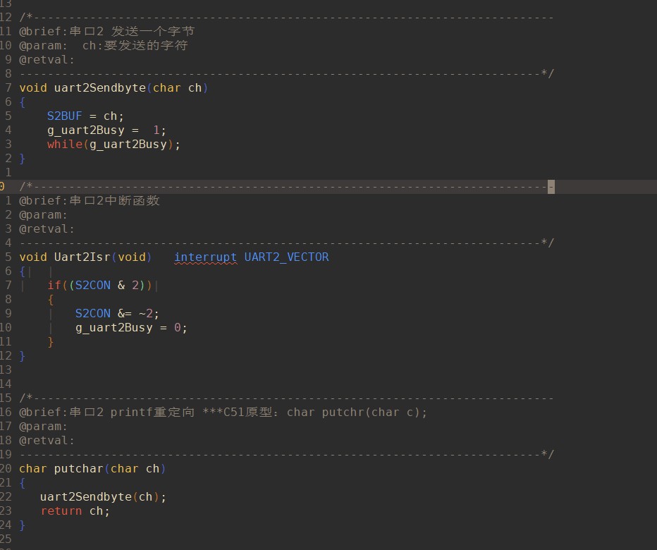

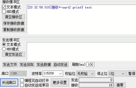

发表于 2024-8-21 20:34:15 | 显示全部楼层
新增串口2发送功能,printf方便调试,串口1仿真用,完美使用一箭双雕
