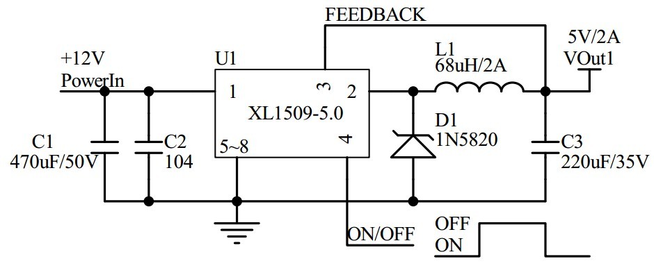

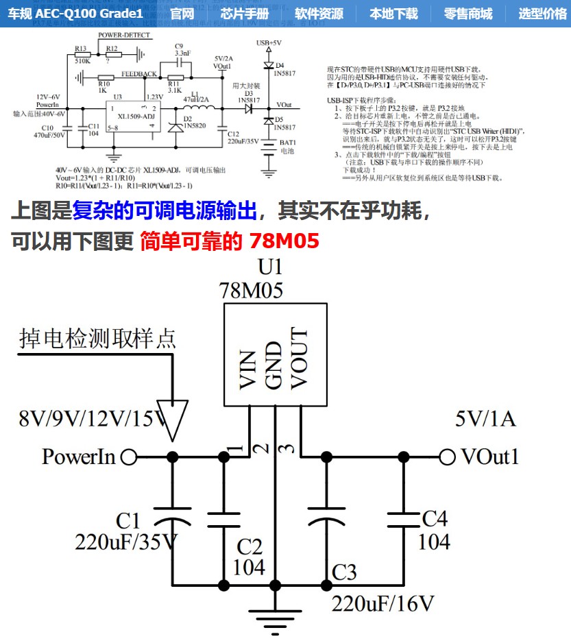

先从12V降到5V,然后5V转3.3V,这样保险点

直接用ME6118A33B3G替换1117-3.3,输入电压最高18V,输出电流最大1A,而且压降比1117小的多,是1117完美的替代品。

不想用7805,如果3.3V供电电流不太大的话,也可以串一个电阻。注意电阻功率和阻值。
比如3.3V正常工作电流在5-10mA之间,确保1117输入电压在5-9V之间:
最大电流10mA时,电阻最大压降=12-5=7V,阻值7/0.01=700欧;
最小电流5mA时,电阻最小压降=12-9=3V,阻值3/0.005=600欧。
电阻取中间值680欧即可,功耗选大于1/8瓦以上的即可。

贴片电阻也就1分钱,ME6118A33B3G要46分钱

还是专用电源芯片可靠性高
