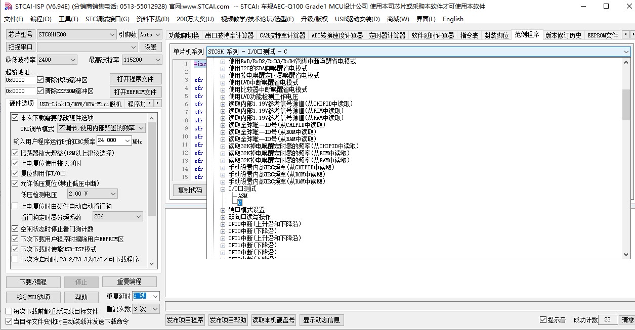

第一次用stc单片机,我想控制LED灯,本来想用中断控制,可是烧完程序就是不运行,后来干脆只在main中设置io口的输出,P3.7还是没有电压输出,晶振使用的内部20m晶振,网上说不用在代码中配置,只需要在ISP界面设置一下就行,我也不知道对不对,麻烦各位前辈指点一二

1,   输出,将 I/O的工作模式设置为 强推挽
2,1117输入用12V, 比较危险,有些 1117的输入只能是9V以下

是GPIO_OUT_PP吗?我改了一下还是都没有电压输出

试了一下,推挽输出可以的,谢谢
