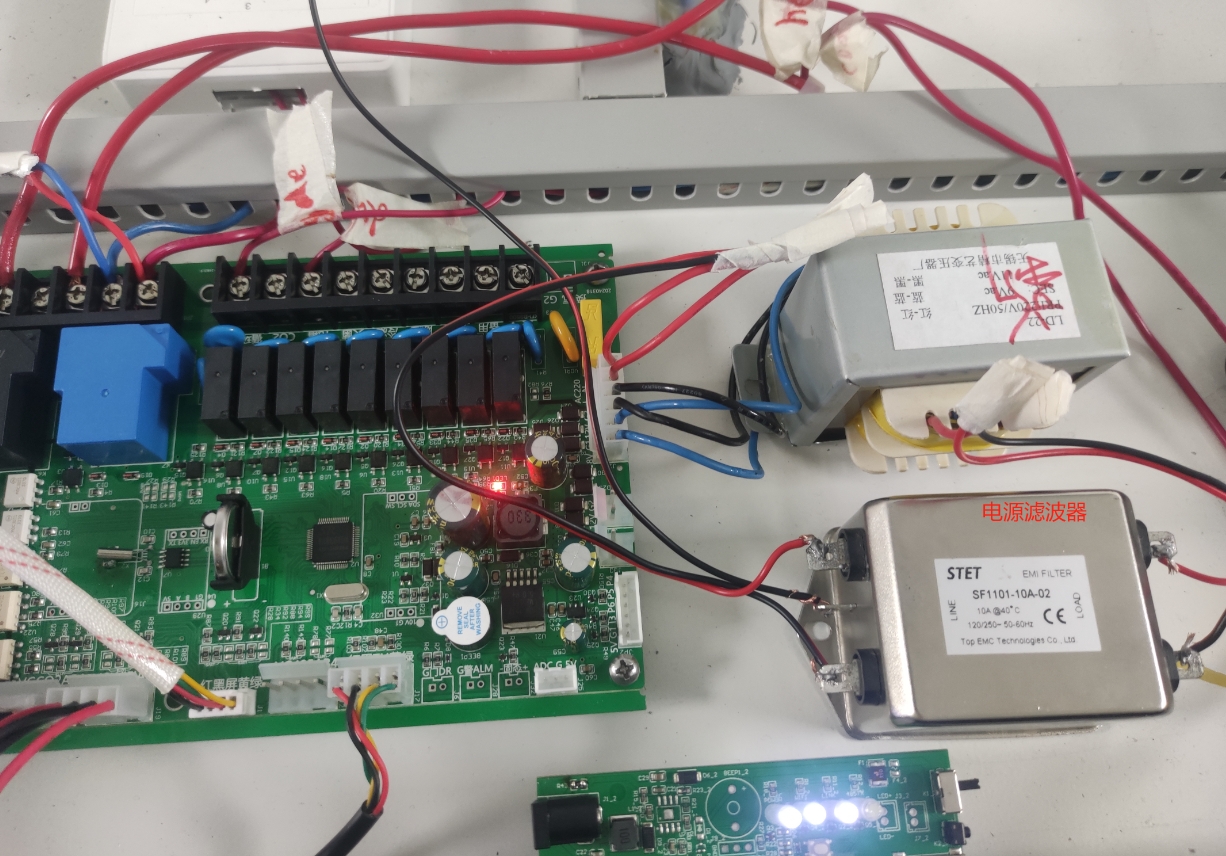

MCU用在一个工控板上, 周围有很多试验箱在运行, 220V供电, 变压器变压整流后变成5V供给单片机.
因为发现旁边的一个试验箱, 压缩机电磁阀开关的时候, 会影响到串口, 所以加了一个220V电源滤波器.
但是加完了, 没有往串口打印, 但是仍然有串口异常输出,
请问有什么解决办法吗?

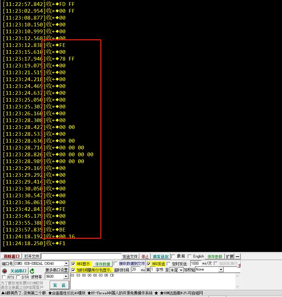

[11:23:30.050]收←◆00
[11:23:30.547]收←◆00
[11:23:36.061]收←◆00
[11:23:42.843]收←◆FE
[11:23:45.179]收←◆00
[11:23:55.388]收←◆00
[11:23:57.839]收←◆BE
[11:24:18.192]收←◆00 16
[11:24:18.250]收←◆F1
[11:24:42.838]收←◆FF F6
[11:24:50.218]收←◆00 1C
[11:24:50.242]收←◆01
[11:25:03.498]收←◆FE FC 02 01
[11:25:42.836]收←◆EF BE
[11:26:03.628]收←◆DF FF
[11:26:12.844]收←◆BC

电路已经加了220v的电源滤波器

发表于 2024-6-2 12:53:17 | 显示全部楼层
已经上传, 请看下
已经外加了220V电源滤波器
不知道串口是不是还需要加磁珠什么的?
谢谢!

发表于 2024-6-2 19:21:18 来自手机 | 显示全部楼层
电路看起来没什么问题

发表于 2024-6-3 21:39:50 | 显示全部楼层
TTL电平串口通信很容易被干扰的,何况你板子上还有强电。建议加一个232通信芯片。
