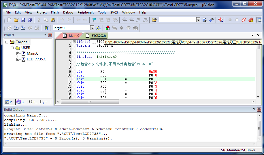

原来的编译截图是这样的:
此时,STC32G.H文件在当前文件夹内,文件的开始就有 #include <intrins.h>的。
编译结果: 0错误,0警告。

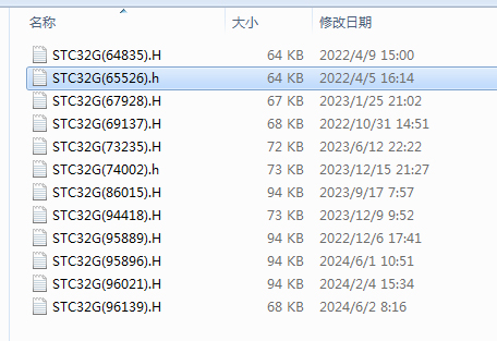

在我计算机D盘(编程分区)内是搜索“STC32G.H”,结果找到一大堆。根据文件大小归纳了一下:
这些文件来自官方的屠龙刀DEMO、实验箱DEMO、降龙棍DEMO等文件包。
上述文件列表中,原文件名都是STC32G.h, 图示列表的文件名括弧内是文件长度字节。
显然,文件大小不同,内容一定是不同的。
其中STC32G(65526).h和STC32G(74002).h(这是来自系统的73K)两个文件的开始都没有#include <intrins.h>。
其余STC32G(xxxxx).H文件都含有 #include <intrins.h>,占绝大多数。
