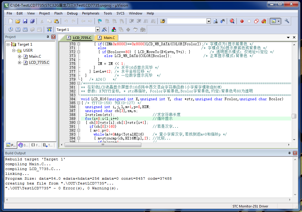

 楼主| 发表于 2024-6-4 20:36:51 | 显示全部楼层
科学*** 发表于 2024-6-4 11:56
按上述内容操作,编译显示 USER\LCD_7735.C(500): error C7: compilation aborted   请问
近日稍忙,迟复为歉。
关于实验程序在你那里编译不顺的反馈,感觉有点水土不服了。估计主要原因还是编译环境的差异吧。
先理解一下上述错误提示:
(此前是:  提示USER\LCD_7735.C(389): error C7: compilation aborted)
由于C7类的错误,强制中断了编译。C7是指某些语句语法错误,无法通过编译。这已不是前次所说的警告了,而是不可忽略的错误了。
先贴一下我编译的截图。
无警告,无错误。LCD_7735.C(389)行没发现错误。我只能猜测为,源文件是否经过了编辑,夹杂了某些非法字符,导致编译器认为错误。

为了使编译能顺利通过, 我对原文件又做了少许修改, 全部使用最基本的语句, 文件包已经在一楼更新,可以再下载试试看。 祝实验顺利愉快。
