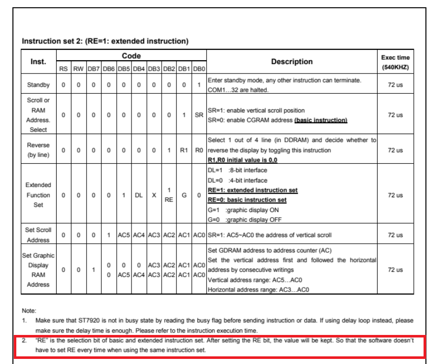

各位大佬,我想问一下 ,为啥  WriteCommandLCD(0x01,1); 代表的是基本命令的清屏,而不是扩展命令的standby。
换句话说,都是用WriteCommandLCD写,那什么时候写的是基本命令,什么时候写的是扩展命令?

我知道了,应该是这个。

发表于 2024-6-1 20:20:12 | 显示全部楼层
另外上面标注注释的地方,是不是那个注释是错的?

发表于 2024-6-2 01:14:15 | 显示全部楼层
我手头两块ST7920核心的12864的18脚输出电压是大于5V的,大约7~8V的样子,给Vo调到5.5V时显示对比度最佳。

发表于 2024-6-2 02:23:49 | 显示全部楼层
晓*** 发表于 2024-6-2 01:14
我手头两块ST7920核心的12864的18脚输出电压是大于5V的,大约7~8V的样子,给Vo调到5.5V时显示对比度最佳。 ...
让18脚大于5v的办法是啥?
