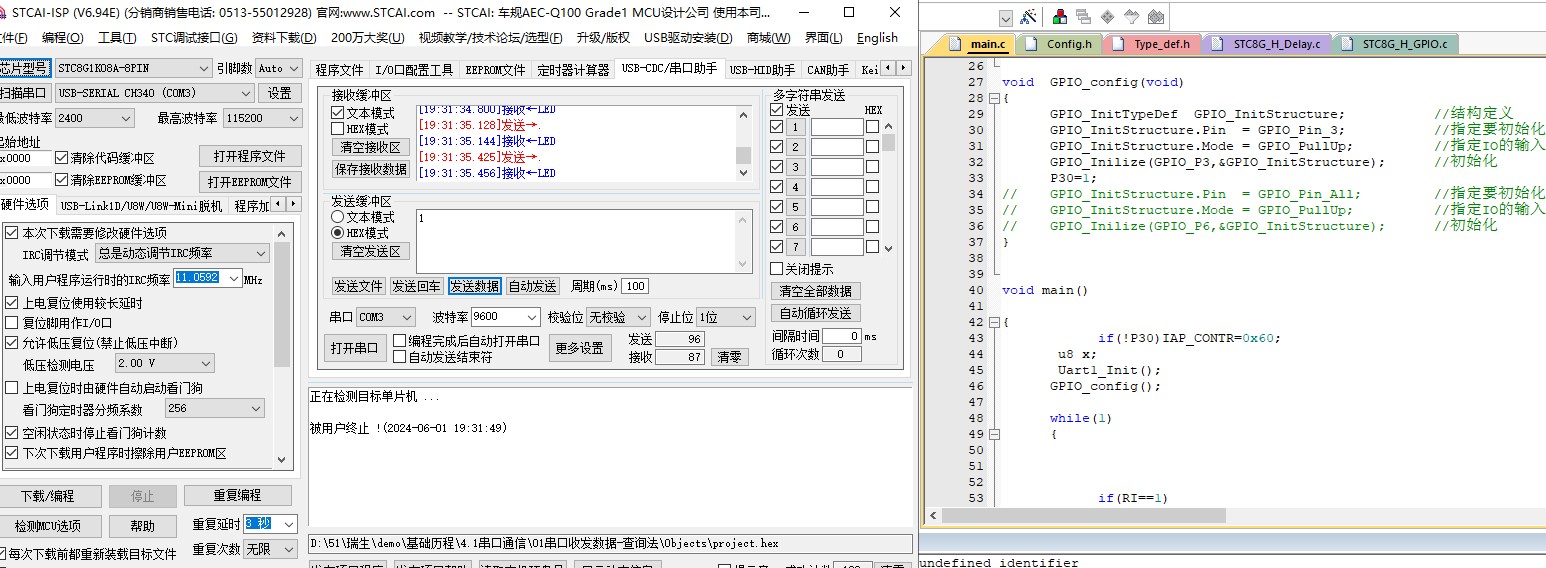

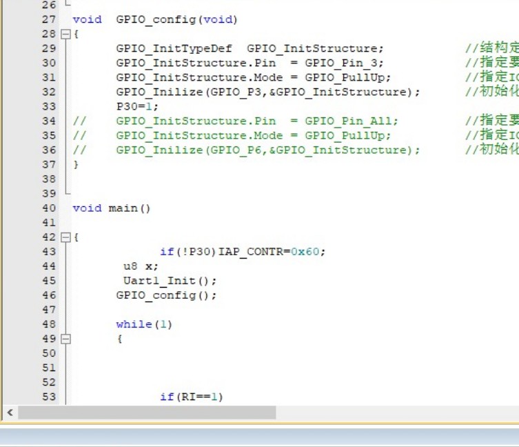

这个代码加上以后,数据老是卡在那里跑不下去了.
注释掉代码一切整除
,加上        if(!P30)IAP_CONTR=0x60;  和P30=1;
这两个代码,数据就跑不下去了
是哪个地方没弄好哦?

发表于 2024-6-1 22:36:19 | 显示全部楼层
不对,,可以跑下去
但是要等10几秒才能继续执行自动下载

发表于 2024-6-3 11:13:55 | 显示全部楼层
上拉输入没必要在置1了吧

发表于 2024-6-3 11:17:00 | 显示全部楼层
P30不是通讯用?

发表于 2024-6-3 11:36:08 | 显示全部楼层
IAP_CONTR=0x60 就是重启进入编程模式,这样写特别容易误触发吧
