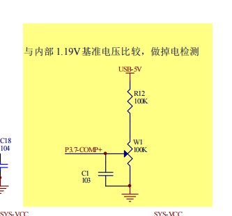

发表于 2024-6-7 11:30:01 | 显示全部楼层
19-使用LVD中断保存EEPROM  原理
检测到低压立马进中断  往eeprom里写数据  一般写数据 1 字节:约 30~40us   即使停电  单片机在滤波电容的协助下 也可以完成重要数据的保存
如果保存的数据比较多记得增加一个稍大的滤波电容

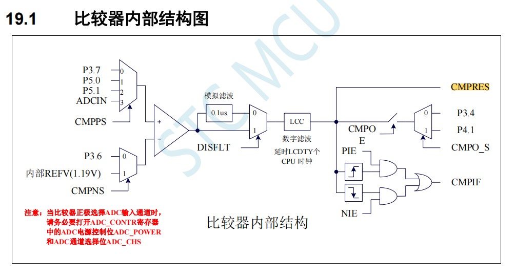

发表于 2024-6-7 20:41:38 | 显示全部楼层
20-使用比较器检测低电压时保存数据到EEPROM  原理
这个程序有个bug就是一上电如果输入电压低于比较电压,他依然会计数,我改了一下,一上电低压就显示000000,正常了就计时。
就是利用了内部比较器,利用的p3.7的电压和内部基准电压比较  其实单片机输入的还是5v电压

发表于 2024-6-7 20:57:44 | 显示全部楼层
23-利用P3.7做比较器正极输入源,内部1.19V或P3.6口做负极输入源
23-利用P3.7做bijiaoqi.zip (107.72 KB, 下载次数: 106)
  • 打卡总天数:371
  • 最近打卡:2026-01-27 06:46:46
62
828
1823
1823
发表于 2024-6-7 20:59:03 | 显示全部楼层
和20原理一样  比20还简单  我改为查询了  因为进中断需要上升沿或下降沿,一通电没有比较上或下降沿,指示灯改为p47
