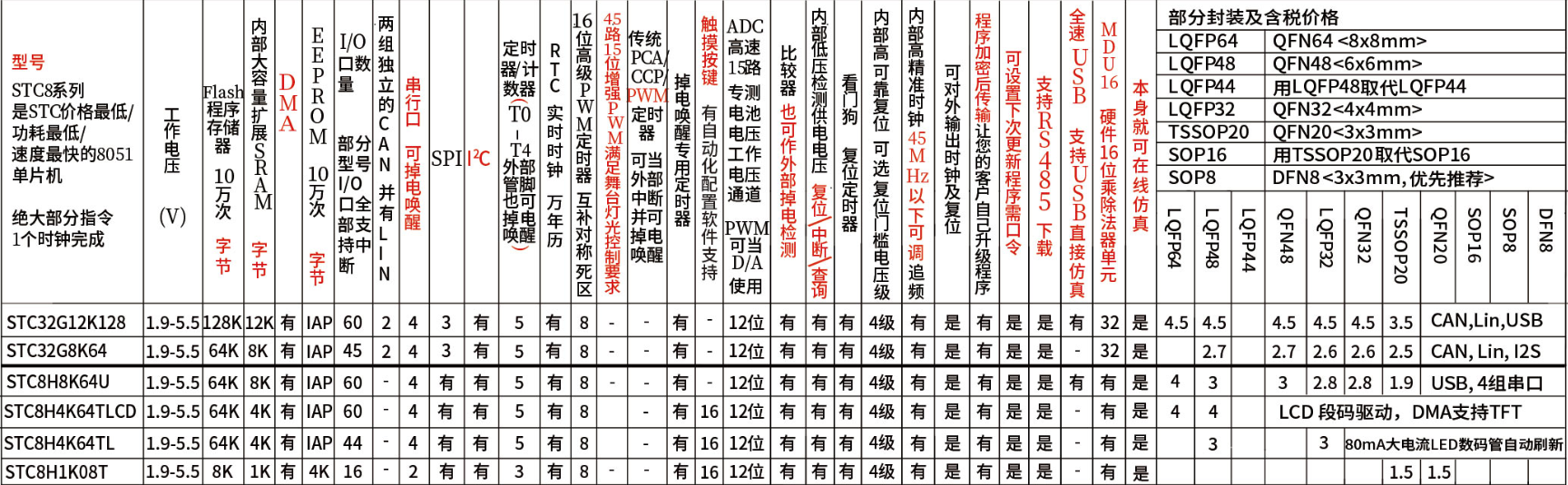

STC32G12K128, STC8H8K64U, STC8A8K64D4 等新款 8051,都有 DMA 支持4组串口,
====谁不用DMA, 谁自己拿自己开心,DMA 支持串口, 6M bps 太轻松

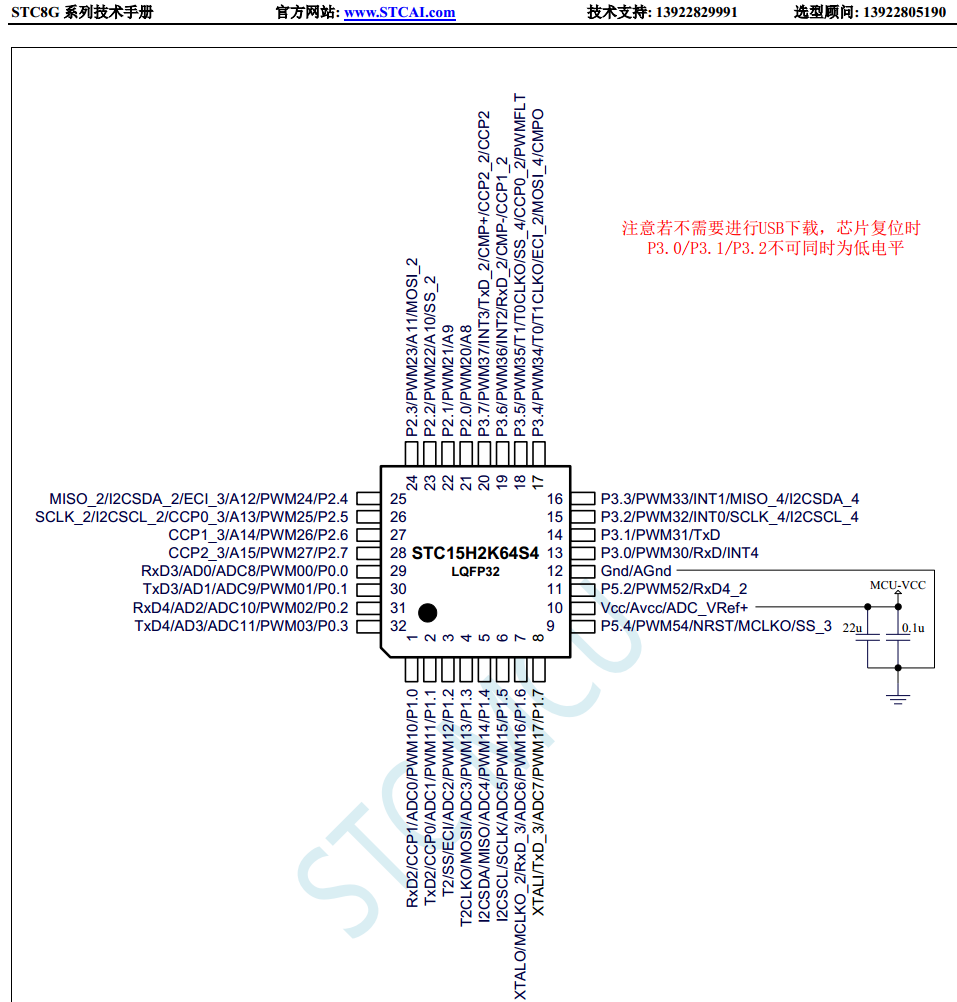

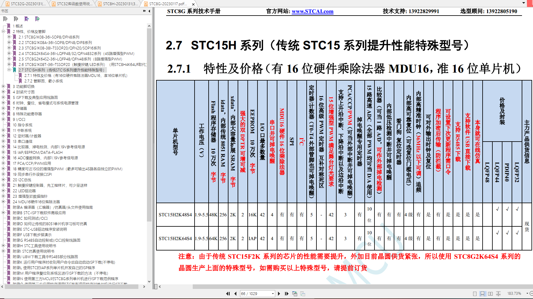

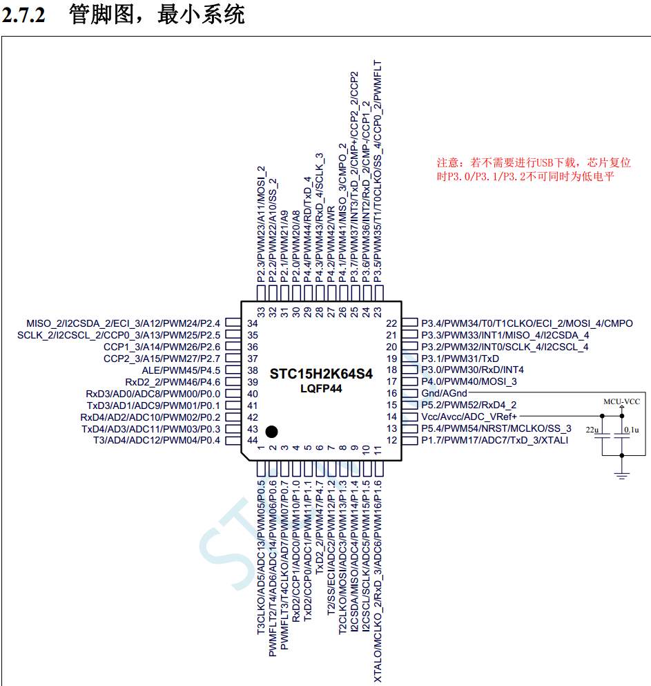

STC15F2K60S2如嫌慢,有 STC15H2K64S4-36I-LQFP44/LQFP32, 同频,速度快 80%
STC15H2K64S4的资料见STC8G系列的资料
