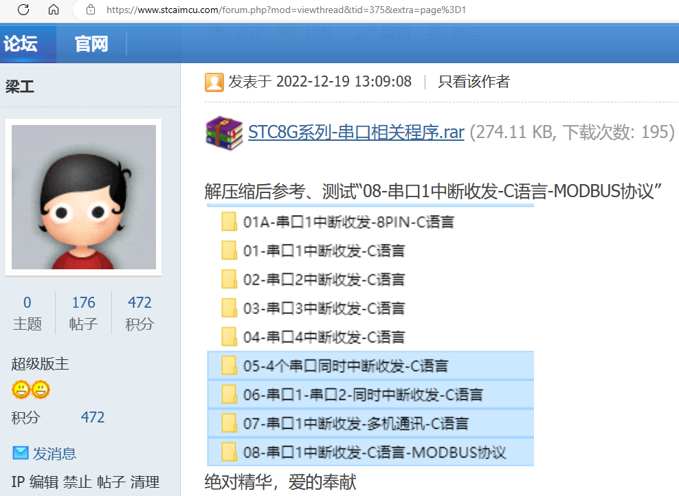

估计初学者,你给他 STC15实验箱的演示程序

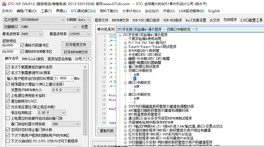

发表于 2023-2-1 16:28:01 | 显示全部楼层
楼主遇到的问题,是程序的问题。请直接测试官方例程。

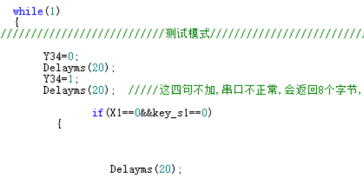

        while(1)
///////////////////////////测试模式/////////////////////////////
                         Y34=0;
                         Delayms(20);
                         Y34=1;
                         Delayms(20);         /////这四句不加,串口不正常,会返回8个字节,  猜测是程序不能空跑?

Numh换成全局变量或者加static修饰符,局部变量每次进中断都会临时分配ram,不是你期望的值,正常的时候只是凑巧编译器在进中断的时候给Num分配了同一个地址的内存。还有就是这种接收方式不靠谱,还敢用在工业环境:以字节数作为分包解析的基础,假如线上面受到干扰,或者说上电时串口收到一个值,你数组里面的值全部会错位。可以用超时分包机制或者用帧头帧尾分包

串口都要用中断方式收发,特别是接收。比如115200的波特率,86.8us中断一次,进中断读SBUF保存在接收数组耗时一般不超过2us,4个串口同时115200收发都不会有问题。其他中断不要耗太多时间,如果耗时多,则将串口中断设置为高优先级,其余中断为低优先级。
还可以使用带DMA的MCU来处理串口接收,比如STC32G12K128系列、STC8H8K64U系列、STC8H4K64TL系列、STC8H8K64TLCD系列、STC8A8K64D4系列等等
