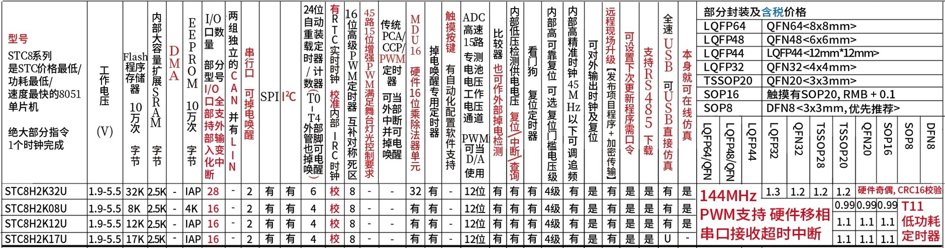

我用STC8H2K08U开3个定时器和ADC在编译时就发现固件输出容量接近满额了.
现在开4路PWM+4路ADC+串口没有用 ...

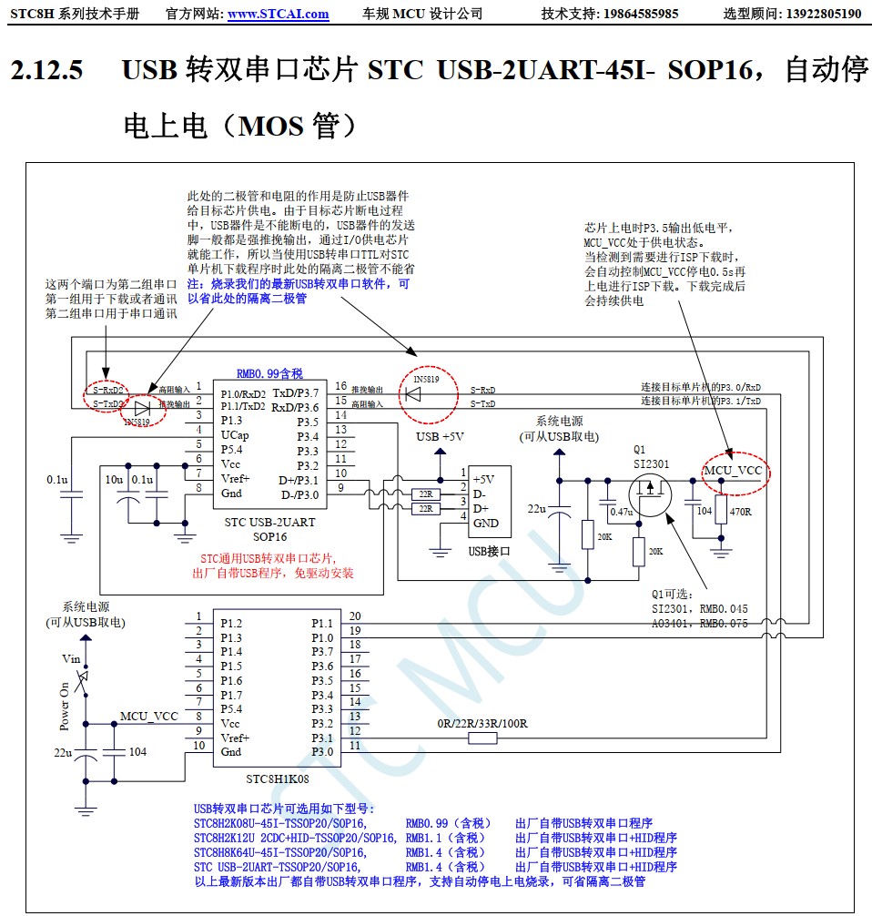

自己添加了程序不流畅,那就修改程序到流畅就行了,要加芯片很简单
STC8H2K08U-SOP16, 当USB转串口芯片使用,再加个 STC8H芯片
如:
STC8H2K08U-SOP16 + STC8H1K08-TSSOP20/SOP16
STC8H2K08U-SOP16 + STC8H2K08U-TSSOP20
STC8H2K08U-SOP16 + STC8H2K12U-TSSOP20
STC8H2K08U-SOP16 + STC8H2K17U-TSSOP20
STC8H2K08U-SOP16 + STC8H2K32U-LQFP32/TSSOP28/TSSOP20
STC8H2K08U-SOP16 + STC8H8K64U-LQFP64/48/44/32,TSSOP20/SOP16
STC8H2K08U-SOP16 + STC32G8K64-LQFP48/44/32,TSSOP20

发表于 2024-6-9 14:34:52 | 显示全部楼层
所以说还是要换 STC8H8K64U!!
STC8H2K08U-TSSOP20
STC8H2K12U-TSSOP20
STC8H2K17U-TSSOP20

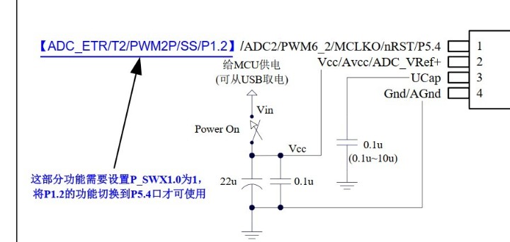

发表于 2024-12-23 11:21:28 | 显示全部楼层
vb2*** 发表于 2024-6-11 00:34
这 STC8H2K12U-SOP8 出来不是要把其他的USB转串口按在地上摩擦摩擦
{:5_278:}{:5_278:}
P_SWX1.0为1,这个P_SW没有X1.0的位啊?这个是哪个寄存器或都是标示位,在8H8K能够正常使用P5.4脚的PWM2P,在8H2K就不能正常输出?要怎么设置,也找不到这个8H2K的手册,在烧录APP上切换P5.4和P1.2也不行
