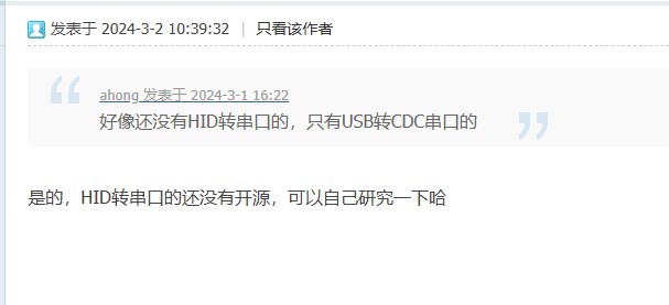

发表于 2024-6-8 20:32:04 | 显示全部楼层
这三个加起来是8.5K
我只要最下面那个.就是2.3K那个.有程序下载吗?

发表于 2024-6-8 21:34:47 | 显示全部楼层
还没有开源,估计我去研究也是白研究
翻了半天论坛翻到这个
