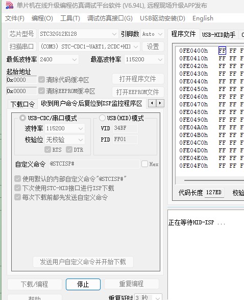

请问我会卡在这里,需要怎么处理一下?

发表于 2024-8-15 16:25:04 | 显示全部楼层
我用cdc串口发送接收是正常的

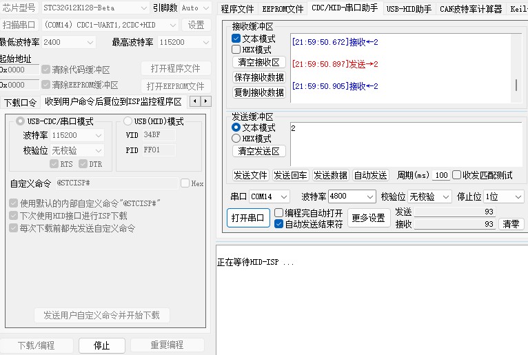

想问下,像这种卡住的,要怎么办
去掉下面两个勾选项 [attachimg]63584[/attachimg]  详情 回复 发表于 2024-11-12 14:26

发表于 2024-11-12 14:26:52 | 显示全部楼层
BeHa*** 发表于 2024-11-11 22:10
想问下,像这种卡住的,要怎么办
去掉下面两个勾选项

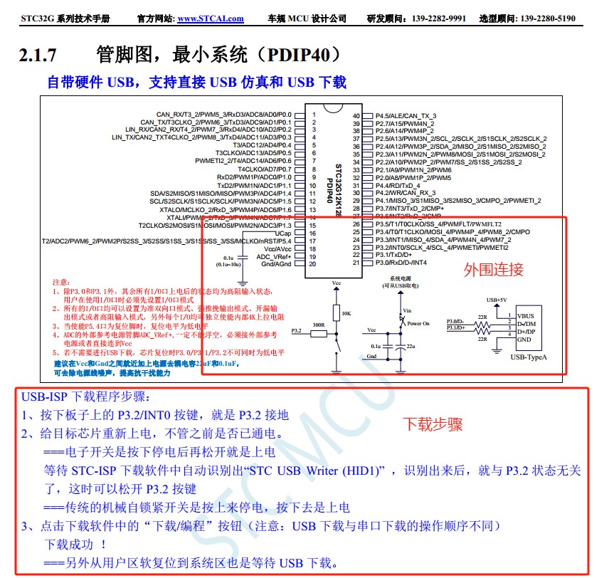

请问,全新的12K128芯片,usb串20R电阻连接USB,插入电脑点,不会出现楼主位的第二步,点击下载会显示找不到设备,这个怎么解决?还是第一次烧录要用串口下载?
外围连接和下载步骤请参考下图,就可以进行USB下载 [attachimg]80765[/attachimg]  详情 回复 发表于 2025-1-15 09:17

发表于 2025-1-15 09:17:48 | 显示全部楼层
dgd*** 发表于 2025-1-14 20:32
请问,全新的12K128芯片,usb串20R电阻连接USB,插入电脑点,不会出现楼主位的第二步,点击下载会显示找不 ...
