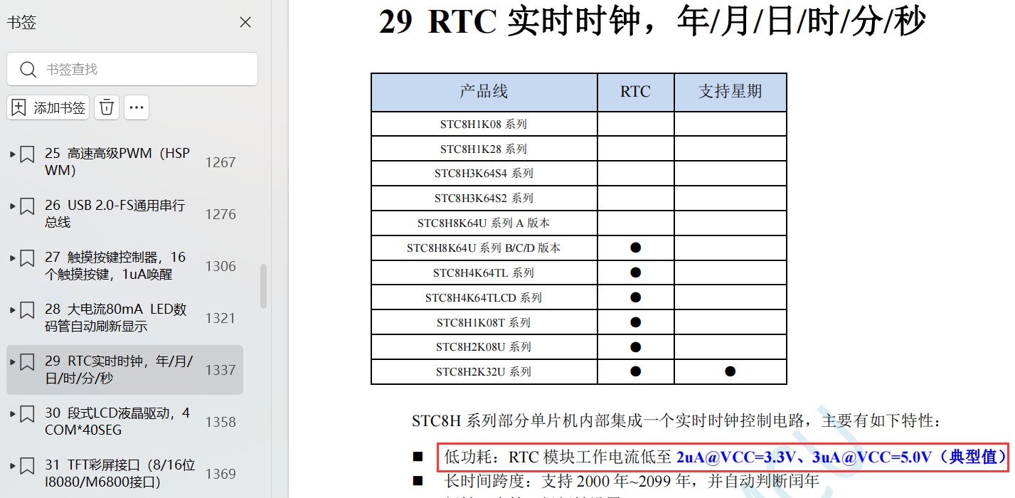

还有 进入休眠 这个RTC好像不会跑 这个大概会增加多少静态电流

进入休眠RTC会继续工作,规格书RTC章节有介绍,开启RTC低功耗状态下,单片机工作电流也就2~3uA:

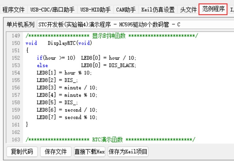

至于数据格式,范例程序里面有介绍一种将数据以十进制方式显示的方法:
