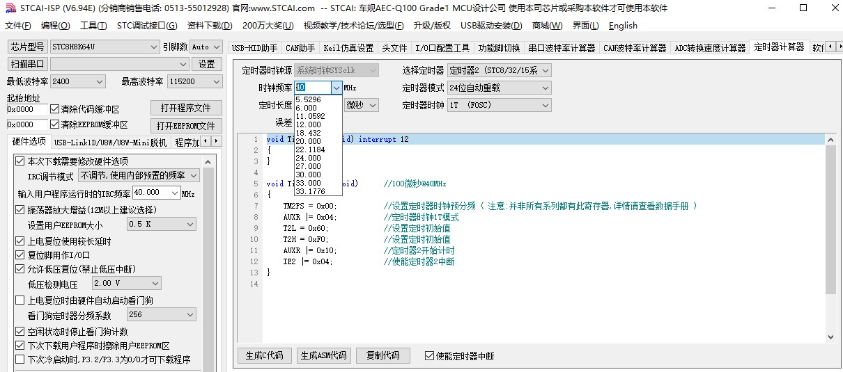

请问这款单片机稳定最高主频能跑多少,
我想跑高一点,这个地方我设置主频为44多MHZ,
为啥定时器延时这边的时钟频率下拉只能设置最多33MHZ呀这是为啥呀

你自己手工输入,下拉框永远无法满足需求的

最高可以45MHz

我还以为涉及到精度问题呢,那没事了,哈哈

看丝印,标45I的就是最高可以跑45MHz

保守点,跑个 40MHz, 42MHz

使用这个选项试试

我跑48M和24M有什么区别吗,我现在想调高点,定时器中断里放的东西太多产生影响了

STC8H8K64U 只能跑 45MHz 以下,要快可以启动 DMA

鼎哥求助一下,我定时器放的东西太多了,中断已经开始互相影响了,如何解决
