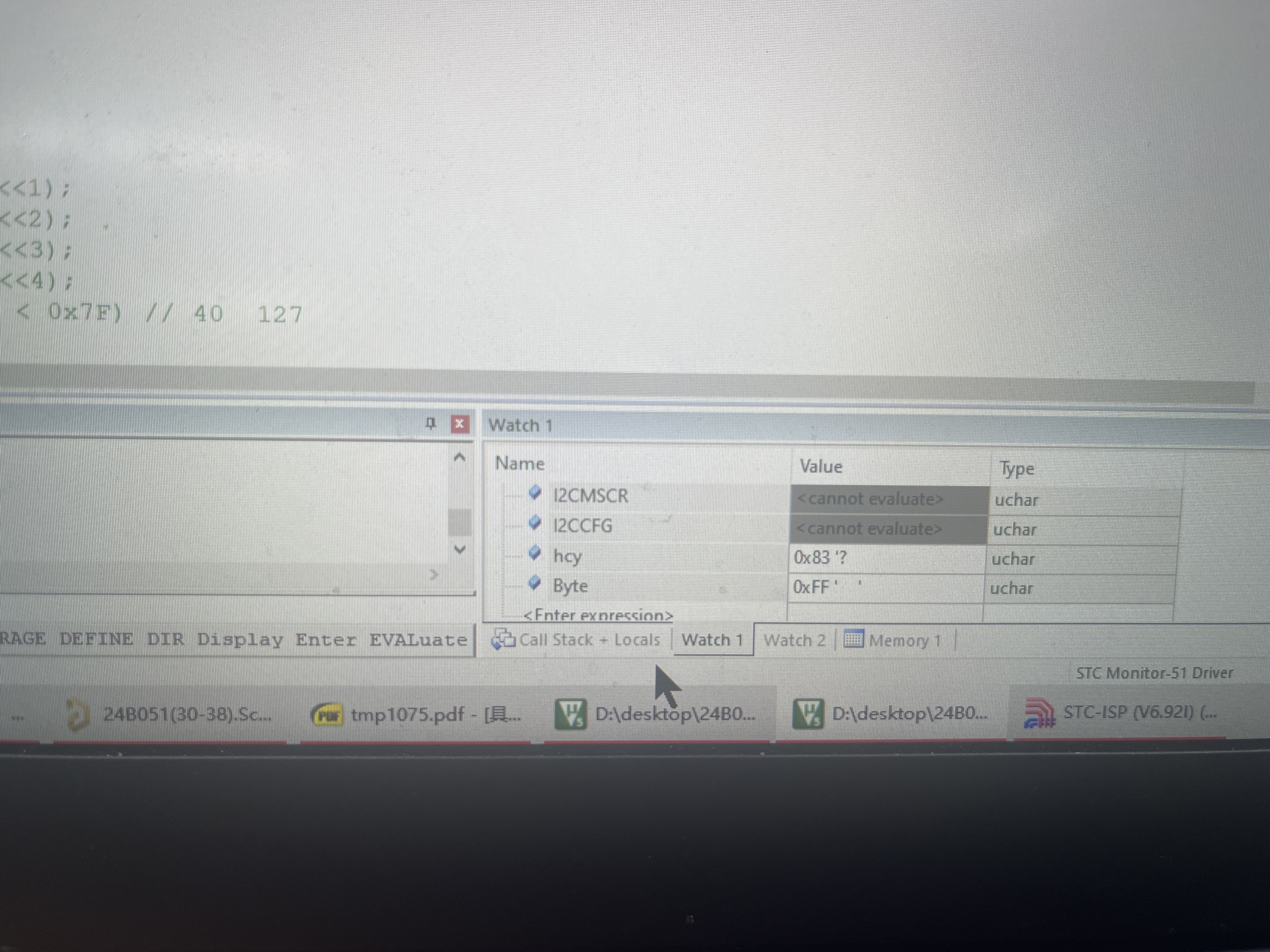

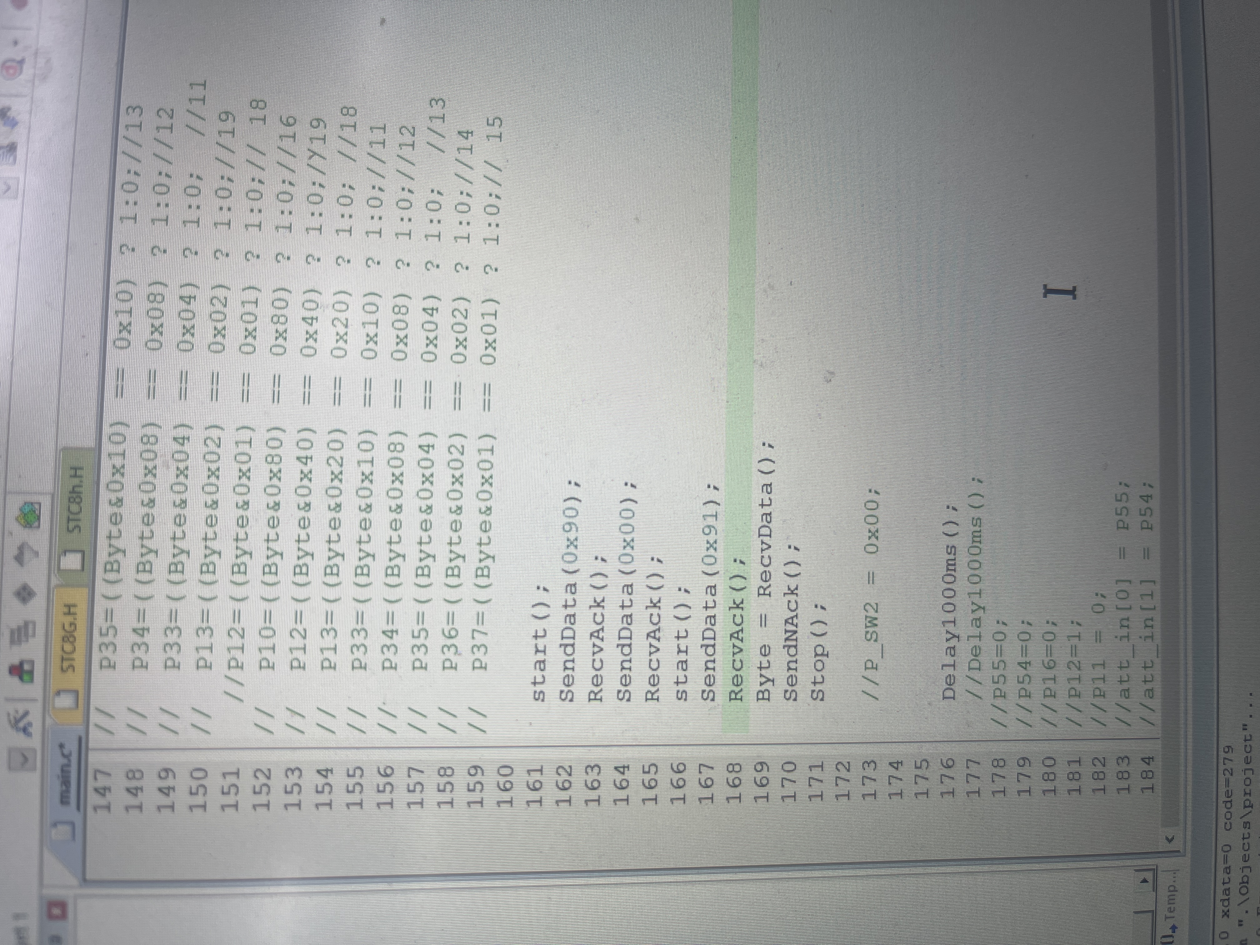

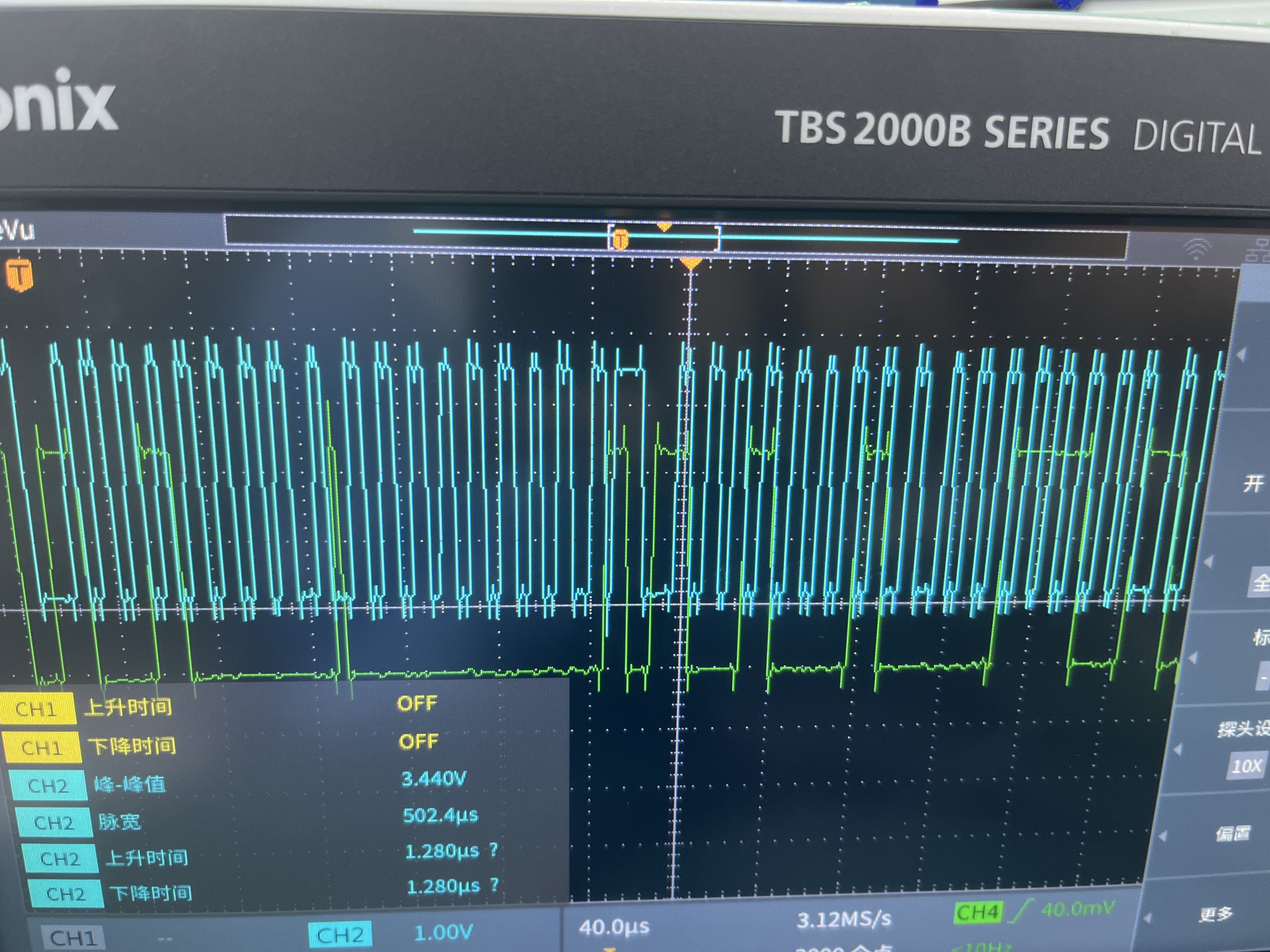

之前是io口模拟的iic,现在想用硬件iic试一下,用示波器查看的时候发现波形是正确的。但是在keil里面仿真的iic的值是0xff,经过仿真调试发现ack应答位每次都是1,但是从机的芯片手册上ack回的是0,急需寻求帮助!!!程序就是按照资料上面写的。

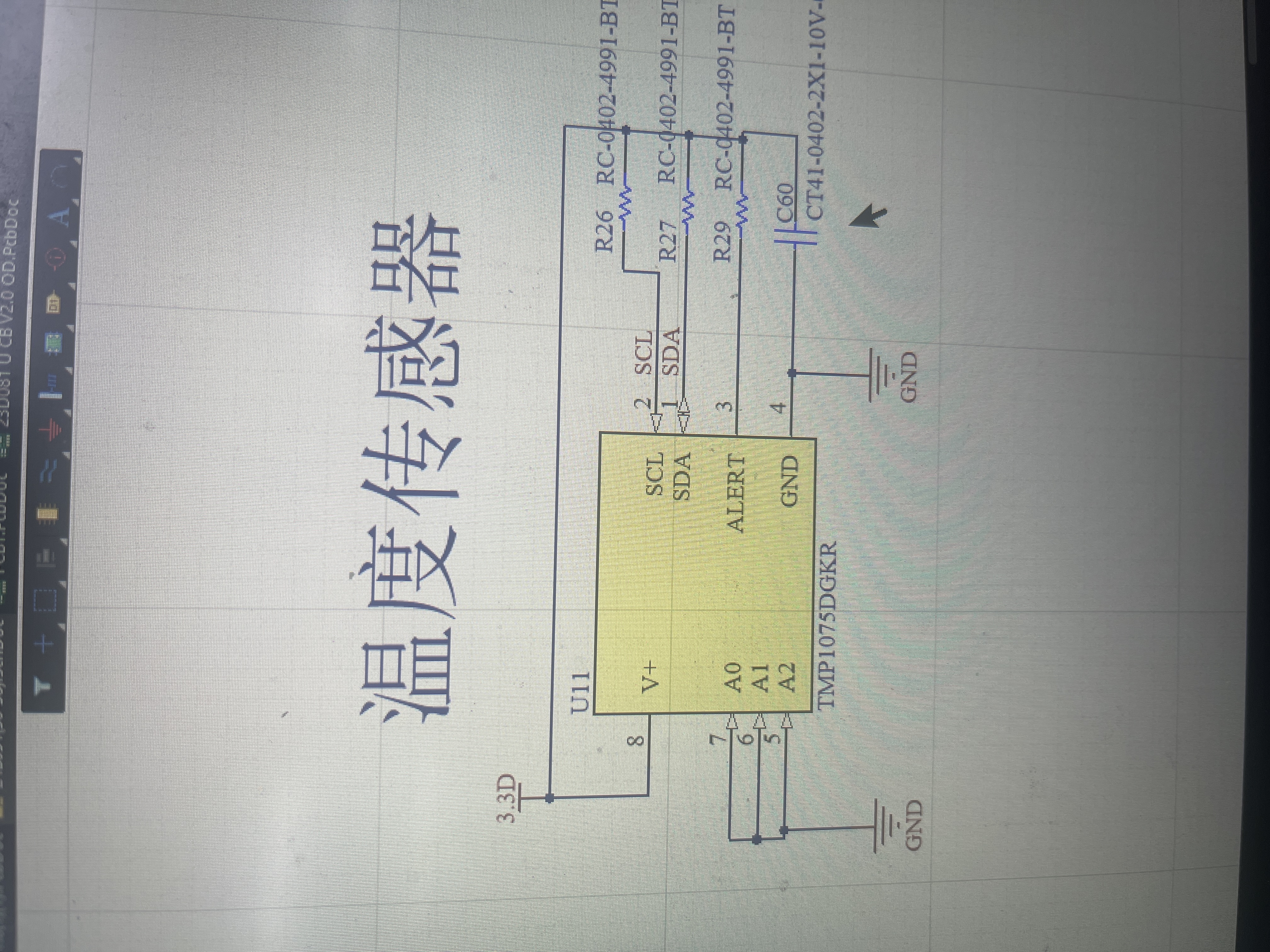

还是那句话,详细原理图的PDF发上来
大家帮分析后,给您相似的测试程序
型号也没有,原理图的PDF也没有,
如何分析

示波器sda数据都是对的

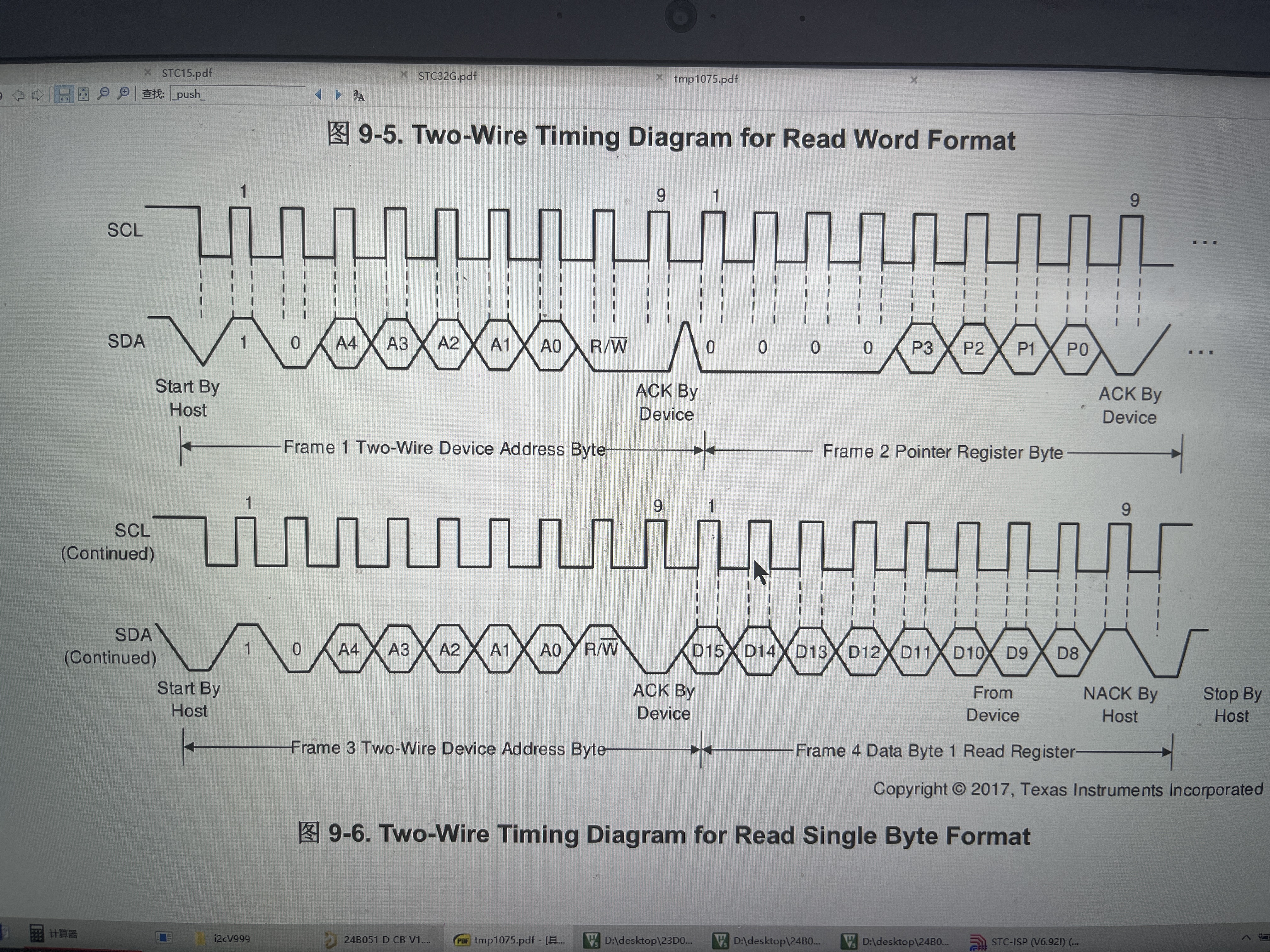

单片机用的是stc8g1k08,想要读取温度,温度芯片选用的是tmp1075。a0,a1,a2都是接的地,下面是温度芯片的i2c时序图,还有我的keil程序,和仿真的结果,芯片资料上显示可以到400khz。程序都是按照例子写的。最后一张图是用软件iic仿真就是对的。

大佬们,好像找到问题了,这个仿真可能仿的有点问题,我直接拉到io口上,发现温度值是对的!!!谢谢各位大佬!!!
